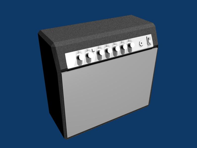

este es el ampli que empece a hacer hace un ratito...
1)pienzo suavizarle los bordes.
2)¿como hago para que la textura parezca con mas relieve , essque se ve muy plana.
3)para lo que seria la rejilla de adelante (nose si me entienden) como la puedo hacer?
4)¿donde consigo unas buena textura de metal?
gracias:)
							algunas ayudas??
algunas ayudas??

Re: algunas ayudas??
http://apuntesdeblender.iespana.es/
1-Bevel
2-Hay que poner una textura (Clouds, por ejemplo) y en la ventana Map To presionar el botón Nor, luego regulas con la barra NOR tambien.
3-En mi misma página... Wire, yo crearía un plano y subdividido varias veres y presionas el botón WIRE que esta en la ventana de materiales Links and Pipeline
4-Mira el tuto Oro de mi página y le aplicas otro color y si quieres ensuciarlo, otro material encima como el Clouds.
						1-Bevel
