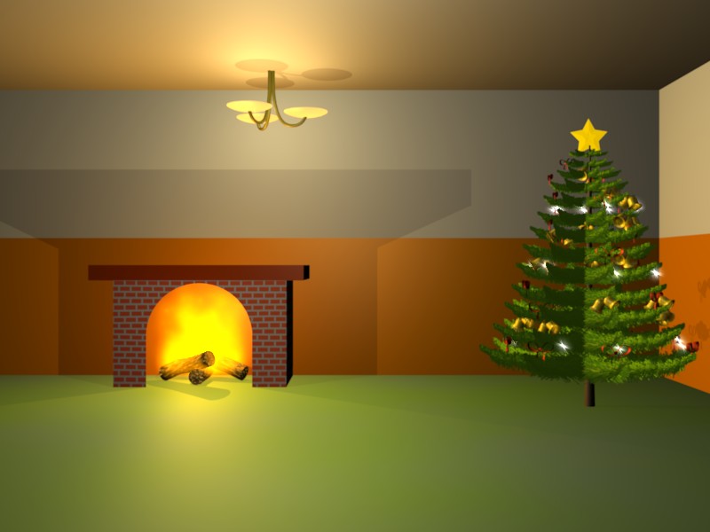

Estoy haciendo una animacion para navidad (que aun no la termino) y no se que mas ponerle .Aqui les mando una imagen para que la vean.Bienvenidas las criticas.

Puedes colocar particulas en el suelo para simular una alfombra o tapete.
La chimenea puedes colocar texturas de ladrillos con bump mapping y arreglar la textura desde unwrapping asi los ladrillos se veran mejor si quieres usa una imagen Uv checker map para corregir el texturizado de la chimenea.

al igual puedes mejorerar el efecto de particulas para que el fuego se vea mejor.
Pueds tratas de colocar papel tapiz o texturas a las paredes para que se vea mas hogareño, aunque eso ya son gustos, es decir es segun como quieras hacer la escena.

Muchas gracias bucefalo intentare arreglar esos detalles aunque eso de ponerle particulas al piso haria que se desmore mucho mas en renderear y como es una pequeña animacion desmorara mucho mas.:-D
Pero tengo otro problema ,el arbol esta hecho de particulas y parece que blender no las toma en cuenta como objetos a la hora de producir la sombra, asi que en la pared solo se ve la sombra del tallo y los adornos.
Hay alguna forma de arreglar eso??? :hammer:

Para que las particulas creen sombra, debes usar luces tipo Spot.
Coloca una luz spot, y veras la diferencia, tu arbol creara sombra naturalmente, solo debes configurar bien la luz para obtener un buen resultado.
Sobre las particulas no es tan demorado si se configuran bien.
En materiales puedes usar la opcion Strands, asi podras darle mayor grosor a las particulas, y daras la apariencia de fribra gruesa o delgada a las particulas, que se yo, un tapete de lana, de microfibra , etc. Prueba y veras que no es demorado.

No todas las luces puedes generar sombra en las particulas.
Debes tener en cuenta que cuando usas particulas sobre un objeto, solo quedan las particulas la estructura o mesh que usa para emision desaparece.
