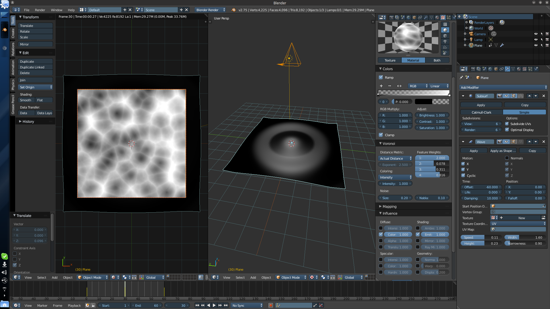

Pues estas hecho un artista es una pasada. Como se consigue una textura de causticas animada?
- ebarranco
- Mensajes: 406
- Nombre: Enrique Barranco
- Ubicación: Jalisco
Re: nuevo proyecto tiburon blanco

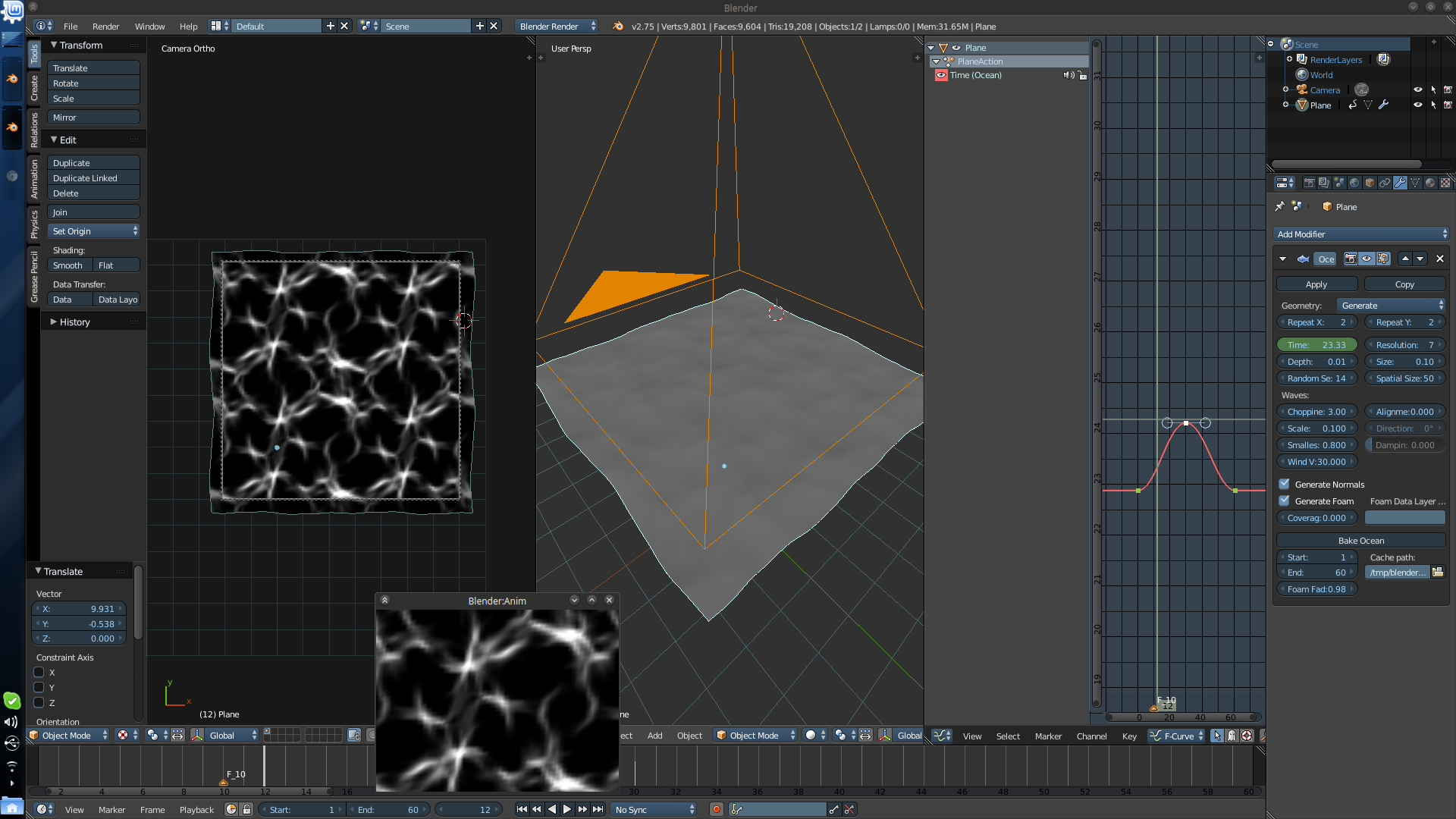

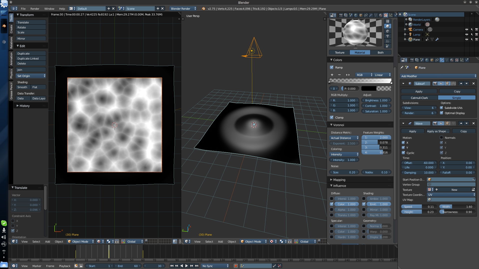

En ese entonces usé una textura en un plano y lo anime con hooks, me parece. Pero, eran otros tiempos créeme no quieres hacer eso.
Ahora tienes un montón de modificadores que te pueden ayudar, usando esa misma textura Voronoi que tienes ahí, cómo el Wave modifier o el ocean modifier, ¿Qué mejor?. Incluso puedes usar hasta el de simple deform para animar tu textura sin usar cycles.
