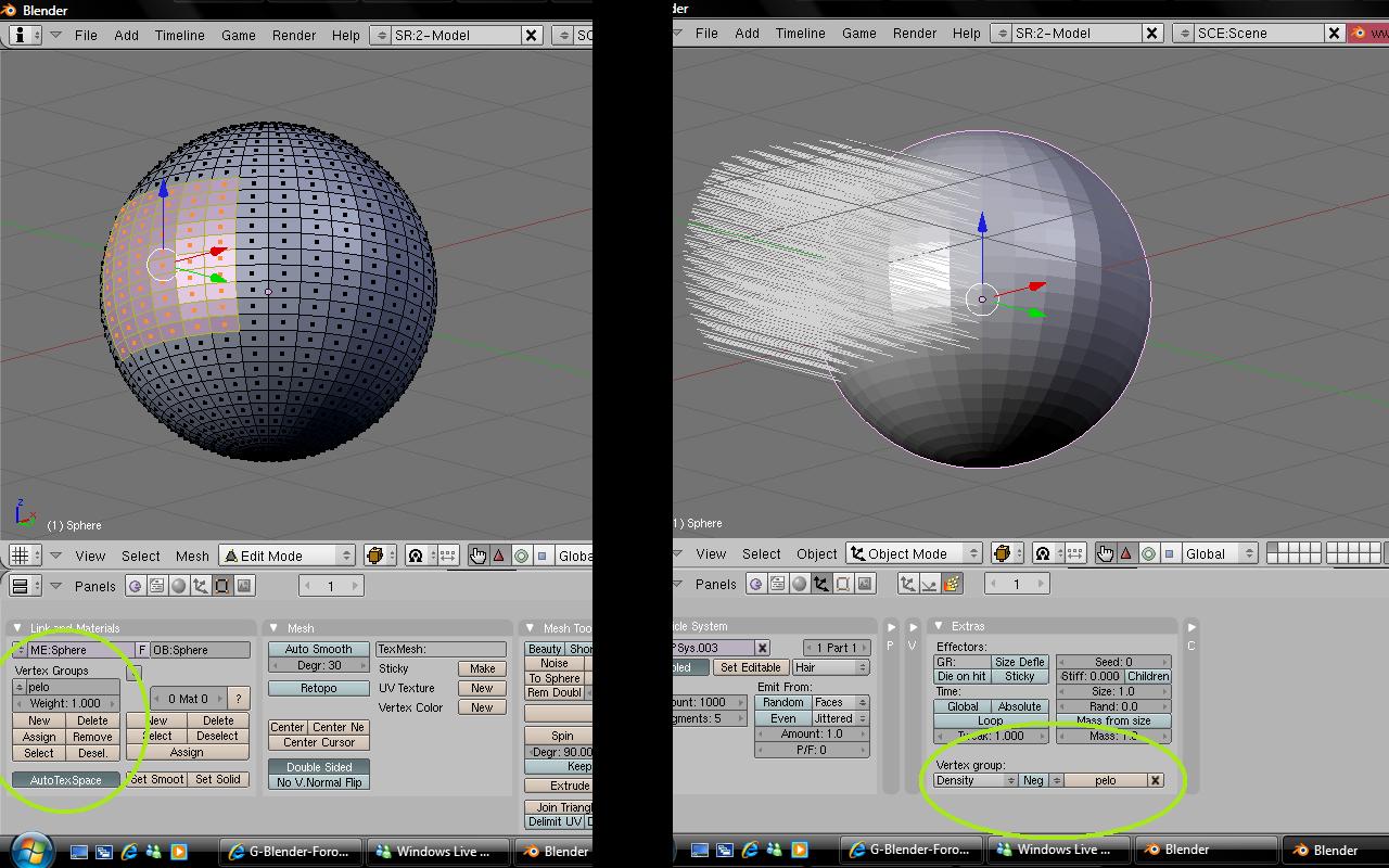

por otro lado lo del pelo por areas lo haces con grupos vertex, asigna tu grupo y luego a la hora de poner el pelo le dices en que grupo lo quieres
los grupos vertex los asignas igual que los materiales
