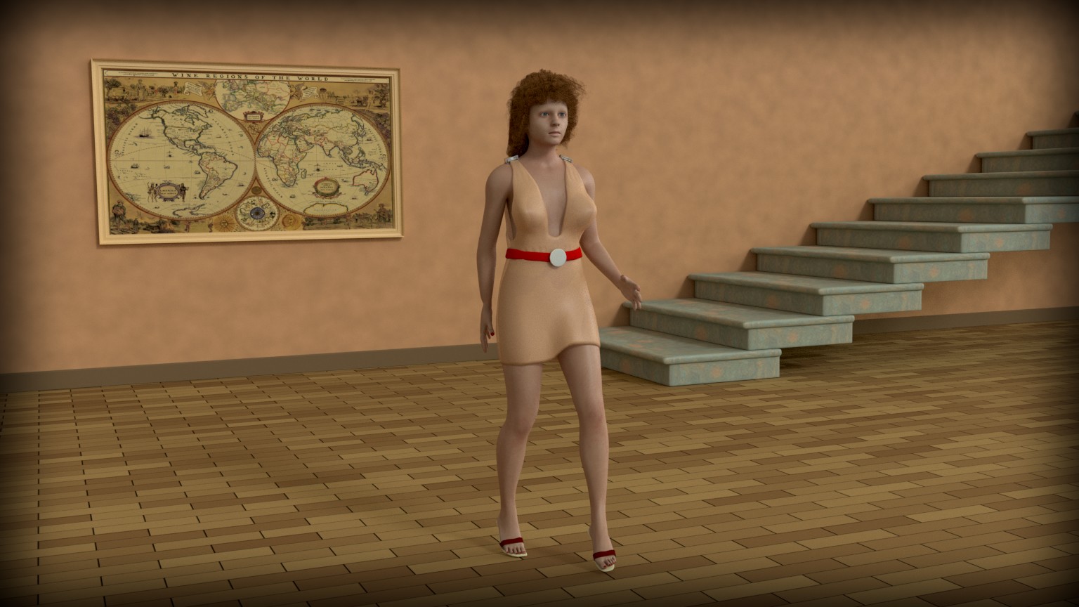

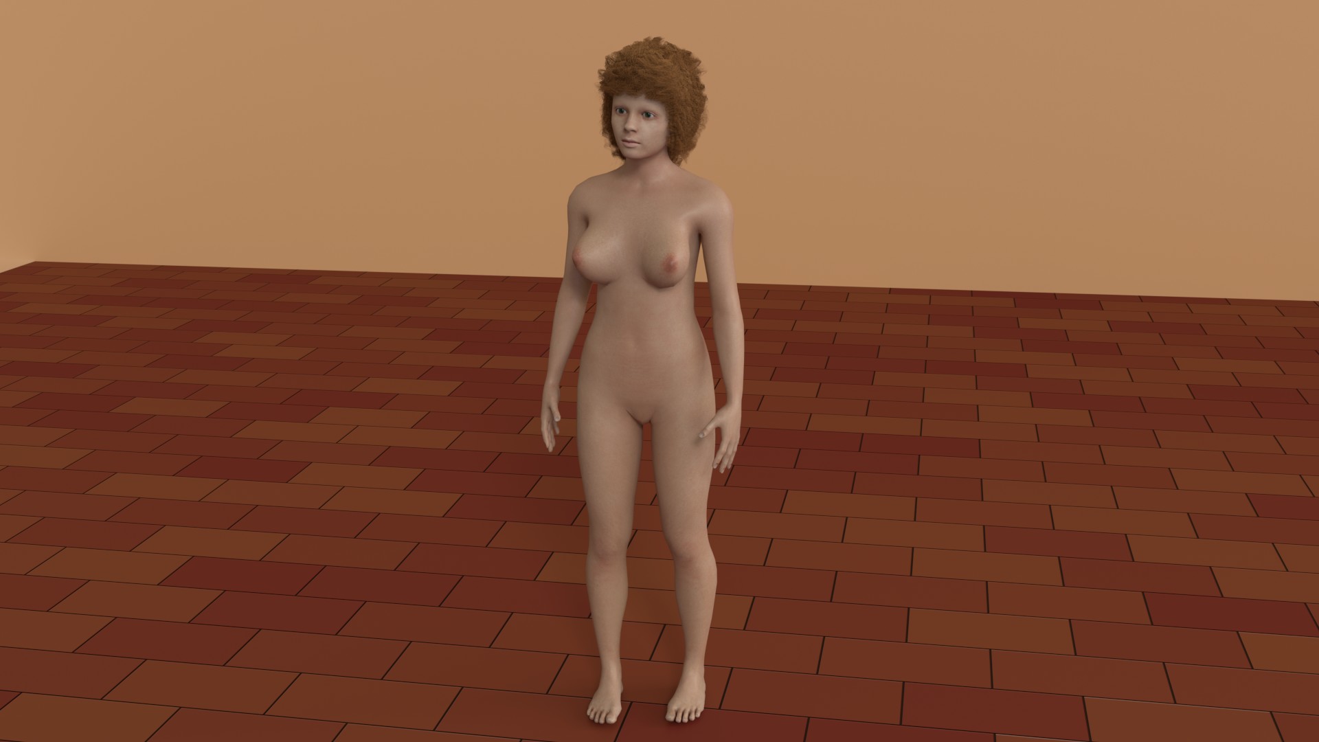

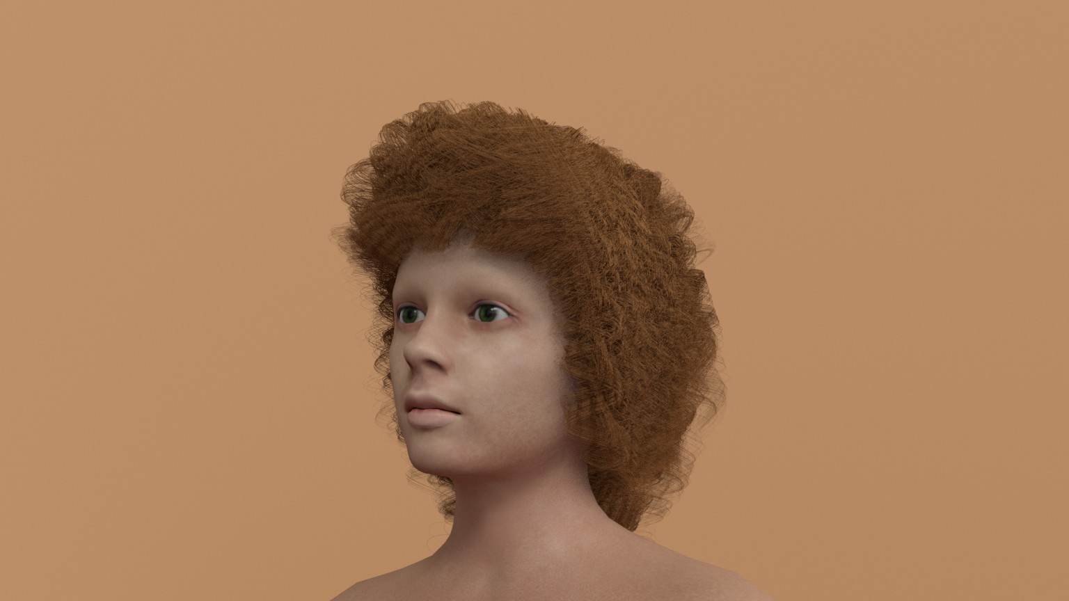

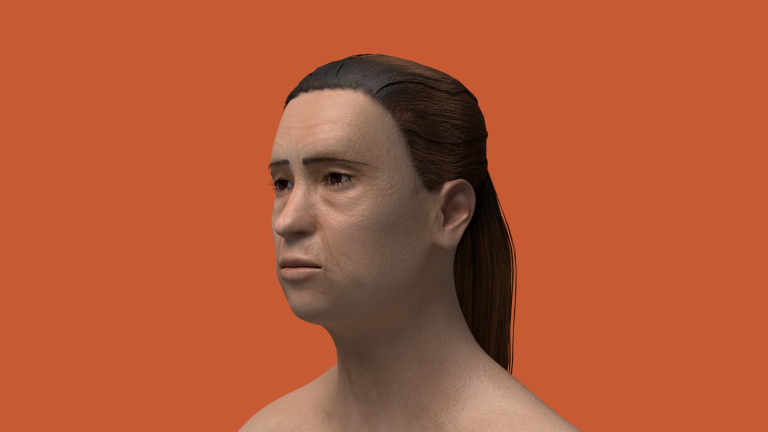

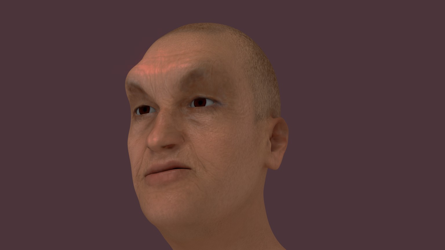

Otra prueba con un modelo de Makehuman en Blender y trabajando las partículas para el cabello.
Espero que les guste.
Renders en Blender Cycles.

Hola Soliman, como estas excelente trabajo. no sé si eres el mismo Soliman de http://soliman25.pcweb.es. Tengo varios tutoriales que me han servido bastante. Quisiera pedirte un grande favor:
¿Sabes como hacer para que el cabello no traspase el rostro y el cuerpo teniendo activado el hair dinamic? La verdad es que he intentado varias cosas y no he podido.
Intente hacer el cabello con cloth pero se comienza a deformar cuando empiezo con la animación. De antemano muchas gracias.
Re: Makehuman_Blender
Al cuerpo u objetos donde "choque" el pelo, hay que activarles la opción COLLISION
Aún así es muy difícil que TODOS los pelos, no traspasen los objetos, pues el Hair Dinamic es difícil de controlar.
