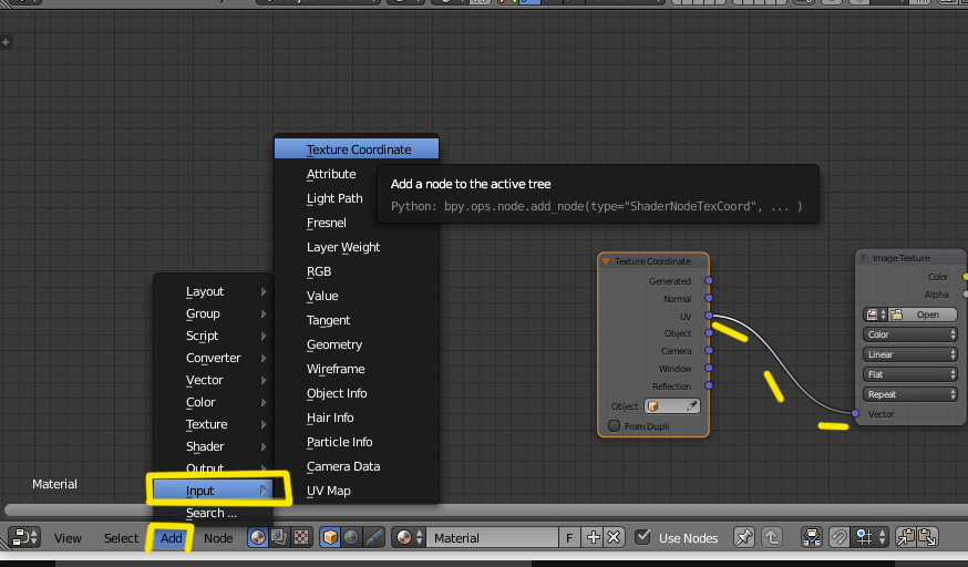

O a lo mejor te falta conectar las coordenadas del modelo.

Las coordenadas default son UV, a menos que tenga un nodo Vector no deberia necesitar especificarlas, si lo necesita entonces puede ser un bug o un cambio de configuracion en el sistema
