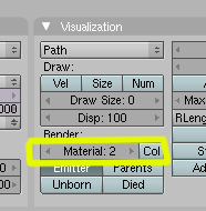

Mmm... creo que esa es una mejor idea, estoy haciendo pruebas ya le agregue los dos materiales a la misma malla pero aun no logro separarlos completamente, el pelo toma la textura de la Hormiga y el SSS...
Re: Modelado Hormiga
Estan en orden diferente pero creo que se entiende..
Oh claro que se entiende, esa parte del Render en el sistema de Particulas creo que es lo que me fallo, ni conocia eso jeje gracias Soliman...
