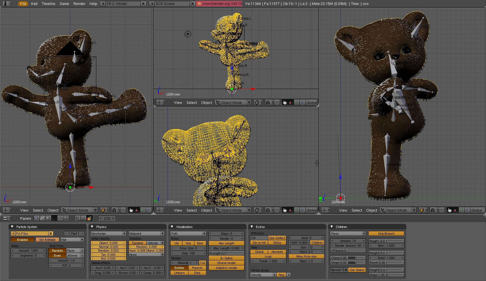

Estaría bueno ver el nuevo archivo con el nuevo sistema de pelos y esqueleto.

El pelo es flexible al movimiento o es estático? No logro verlo.

Octavio: con respecto a \"Bone Heat\" es tener el esqueleto armado y hacer que blender elija la mejor pintura por peso en lugar de hacerlo a mano?
Yo logré algo poniendo un cuerpo y su esqueleto y a cada hueso en modo de pintura por peso puse \"w\" y \"Apply bone heat weights to vertex group\". A esto te referías??? lo probé en una sola pierna voy a probar con un modelo mas complejo a ver si sirve.

Si.
Yo primero hice el modelo y después el Armature ya posicionado, después seleccioné el mesh y el Armature, presioné CRTL+P (Make Parent), seleccioné la opción Armature y en el siguiente menú, seleccione la última opción (Bone Heat). Y Blender creo las pintura de peso de una forma proporcionada a los bones de forma automática.
En el modelo del oso no hice ajustes de pesos, en otros modelos que estoy trabajando hice ajustes mínimos a los pesos para mejorar las flexiones del mesh por ejemplo en los codos y las rodillas.

octavio tu trabajo es estupendo, pero me uno a las peticiones, postea algo de la nueva herramienta de particulas, me trae loco y por ultimo, usaste la opcion de hair o manejaste alguna otra???

Aquí adjunto las características del pelo y de la armadura del osito. En la parte inferior se muestran los parámetros de las partículas para la creación del pelo.
