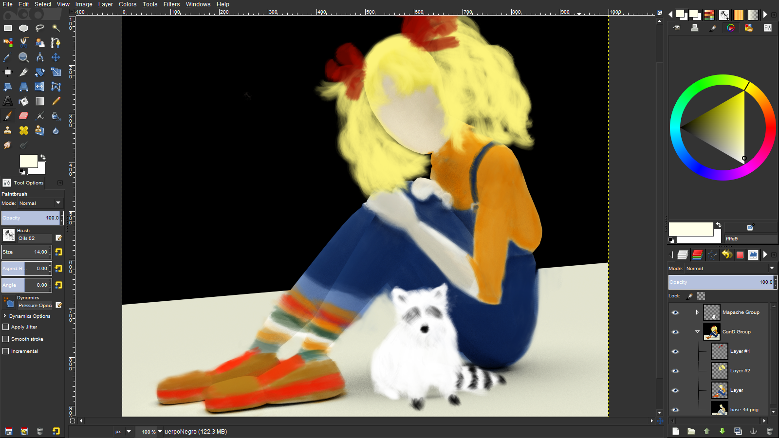

Últimamente he pasado tiempo pintando en Gimp por diversas razones, una por supuesto la próxima salida de la nueva versión de Gimp, y otra que mis habilidades son limitadas y requieren de más trabajo. Aquí es donde entra esta técnica Blender-Gimp que consiste en tomar un render básico, y ¡pintar sobre el! ¿Por qué? ¿De que sirve? Bueno cualquiera que haya tomado un lápiz alguna vez sabe la respuesta, las escenas , personajes y conceptos, requieren de proporción, balance, perspectiva... entre las más importantes características. El artista conceptual, normalmente hace un boceto de figuras básicas tridimensionales para empezar a construir desde ahí. Pero nosotros tenemos blender ¿cierto? así es. Aquí los pasos que seguí en mi prueba por esta técnica.
El personaje que escogí fue Candy, protagonista de un anime insufrible de los 70\'s, para quien no la conozca, y lo elegí recordando una conversación que tuvimos en el chat de G-Blender sobre caricaturas, Claudia la menciono por ahí, así que dije: Que sea Candy, porqué no.
Aquí los pasos que seguí para mi proyecto.

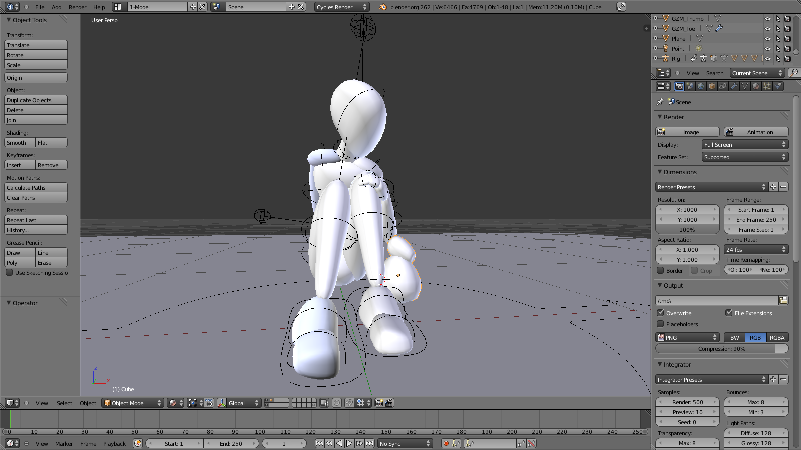

1.Disponer los elementos en Blender. Y para eso usé el famoso Rig bipedo de Nathan Vegdahl, que liberó en tiempos del proyecto Durian. Además de agregar una geometria más que será la mascota de mi personaje.
2. Ya que están los elementos en posición , voy a mi cámara y busco la vista que más me guste. Y ¡render!

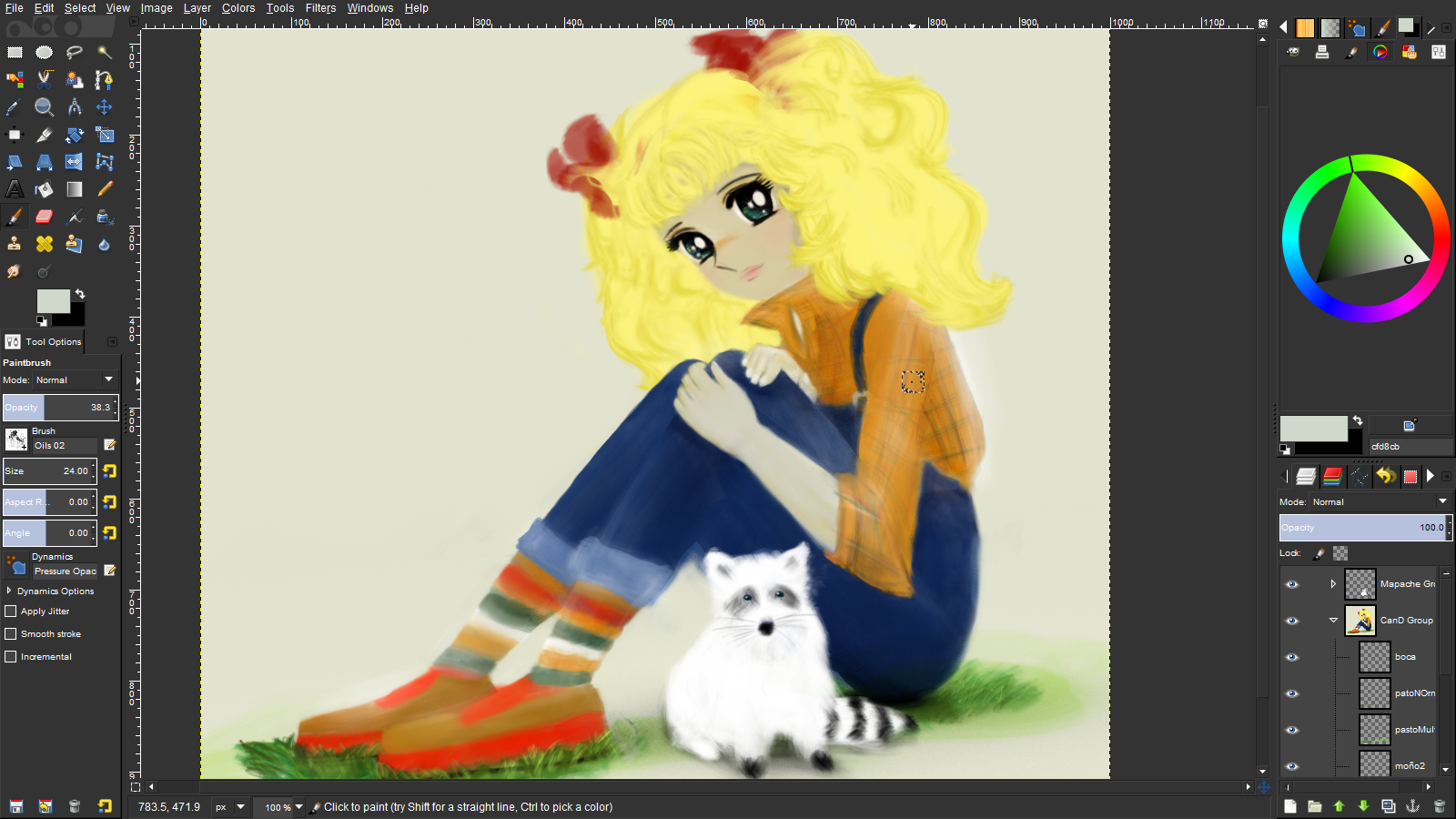

3. Voy al Gimp y abro mi render, y agrego una capa más en modo Multiply y comienzo a pintar en ella. Así puedo ver la información de mi render mientras agrego los bloques de color. Una vez que nos agrade, ahora si a pintar en modo normal en otra capa.
4. Y de ahi a pintar hasta terminar con tu pintura. Trabajar con capas o en una misma depende de como mejor te acomode. Yo usé muchas capas agrupadas por elemento de la escena para administrar los errores.
5. Firma tu trabajo. Es todo. Simple y rápido espero que sirva de algo y a divertirse pintado sobre Render.
