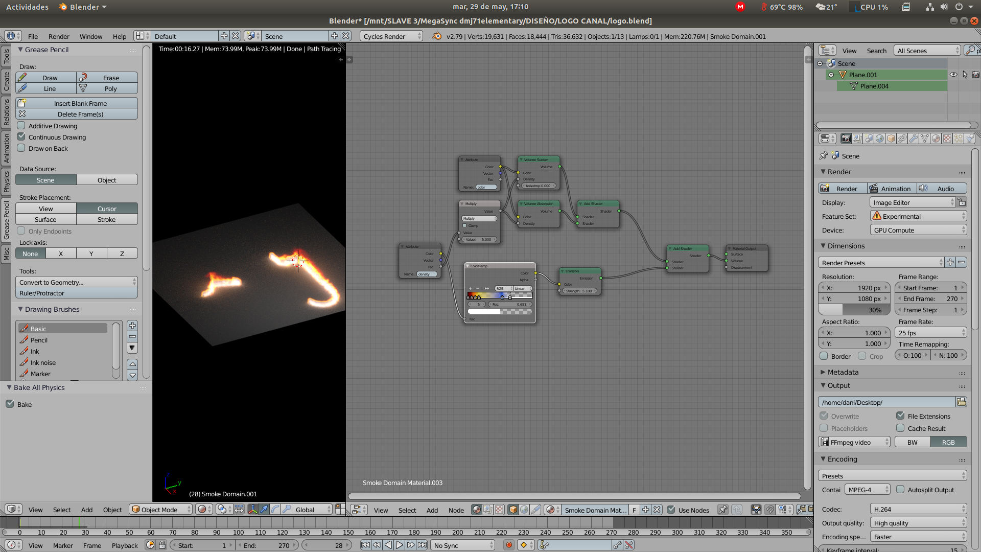

Hola, intento renderizar el fuego con cycles pero cuando pulso f12 no se ve nada en cambio en modo render si y esto ocurre tanto si uso la cpu como la gpu ¿alguna idea?

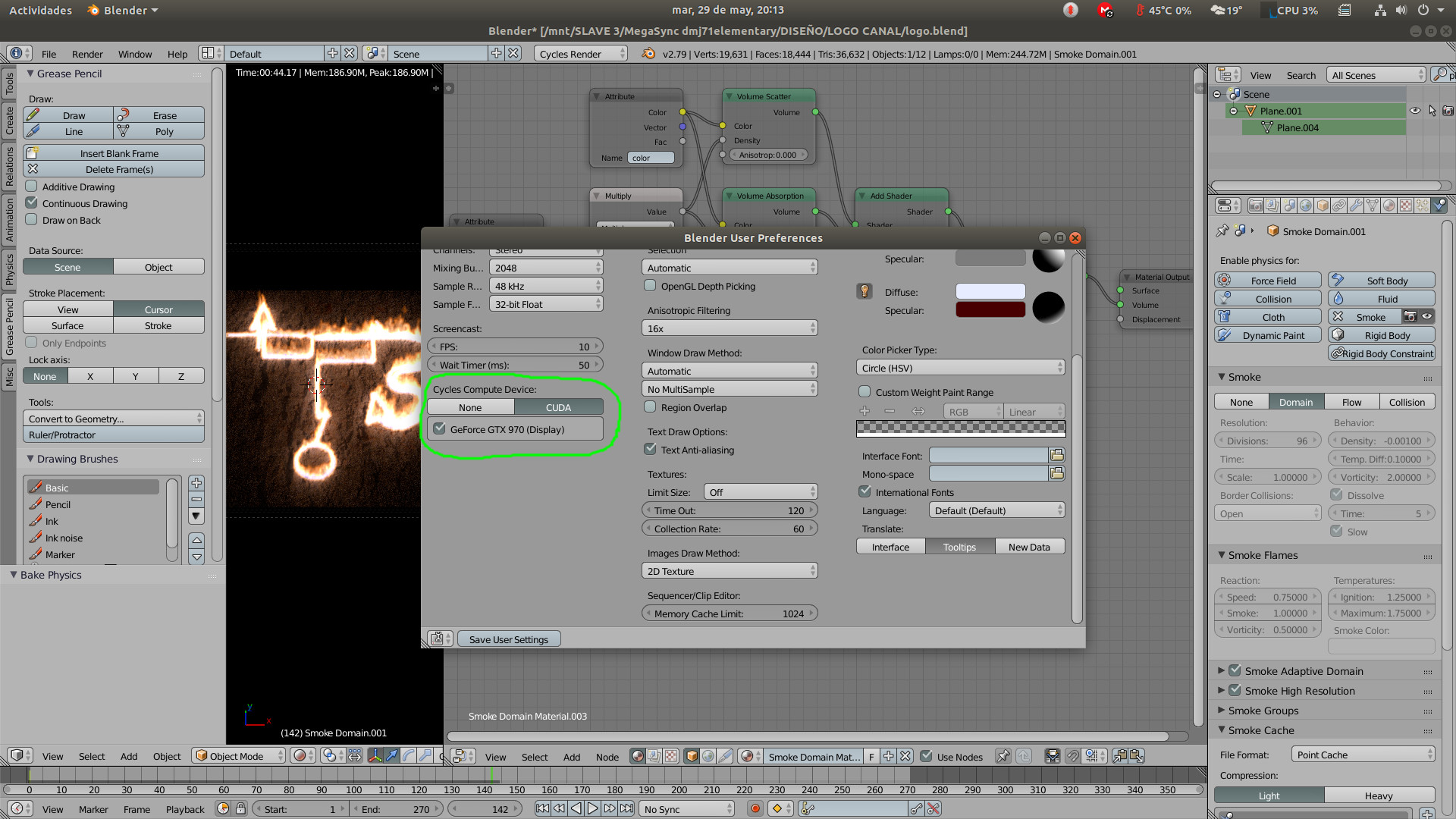

Me he dado cuenta que en preferencias solo está disponible la gpu, la cpu no aparece como opcion, no sé si tendrá algo que ver.

Hola Soliman, pues sigue igual, pero si creo un documento desde 0 y le aplico el quick efect de humo, le doy color con los nodos y demas... si renderiza perfectamente el fuego. pero mi trabajo en concreto no.
Igual no se puede, por que uso dinamic paint sobre un plano para "pintar" usando 3 esferas, a ese plano le asigno la propiedad humo+fuego y es sobre el que se crea el dominio. Igual no puede hacerse, pero como en modo render si se ve el fuego.. pues ya no sé que pensar.
