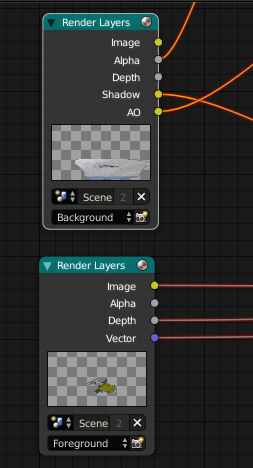

Hola Soliman, gracias como siempre. Es la segunda opción, el tema es que cuando hago el render, a pesar de que veo como renderiza las dos capas, en la carpeta de salida solo encuentro el foreground

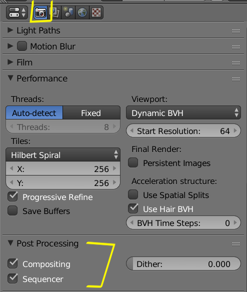

Mira que tengas activada la opción en...
Postprocesing
Compositing

Hola Soliman... lo tenia desactivado pero aun activandolo sigue sin exportarme el background... puede ser error a nivel nodos?

Pues lo mas seguro, pero en la imagen que pones no sale el nodo donde los mezclas.
Una mezcla simple, sería poner un nodo de Alpha Over y probar a ver si te sale bien.
https://www.youtube.com/user/realsolima ... alpha+over

Como sea la salida image debe estar conectada en ambos nodos... No?
Mensajes: 5489
Re: Duda sobre layers
Mensaje por soliman » Sab Feb 17, 2018 5:36 pm
¿Que imagen?
No se como lo tienes puesto, solo has subido una imagen de dos de los nodos... mejor una captura de todos los nodos que tienes puestos... :)

Soliman al final lo resolví, como siempre gracias por tu tiempo! me faltaba un nodo file output
