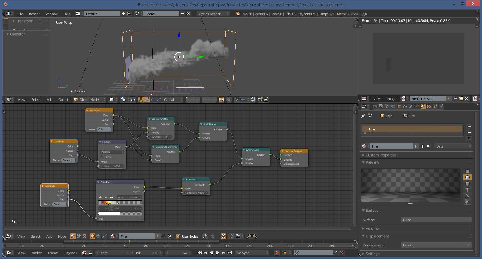

¿Alguien sabe por que a la hora de hacerle un render a la simulación de fuego en blender 2.78 en cycles no sale nada?
¿Que estare haciendo mal?

Con ese lío de nodos no te sabría decir, pero creo que el ADD SHADER podría ser que fuera un MIX SHADER.
Lo mejor es hacer un material nuevo, lo pruebas y si te sale bien, lo guardas con un nombre y luego lo añades a la escena con un APPEND MATERIAL:
O coges directamente otro que ya tengas hecho ...

En Blendswap ( https://www.blendswap.com/ )puedes mirar a ver si encuentras algo que te sirva..
Por ejemplo buscando por CYCLES FIRE SMOKE MATERIAL me sale esto.
https://www.blendswap.com/blends/view/40189
