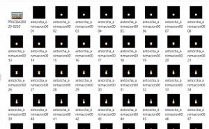

Lo mejor para equipos con poca potencia es lo de la textura.
Creas el fuego y pones una cámara en 1.024*1.024 (por ejemplo) y creas la animación en formato PNG y con el fondo transparente.
Esto te crea una serie de imágenes con la animación del fuego y fondo alpha.
Luego en la escena principal, puedes poner un plano con la IMAGE SEQUENCE (secuencia de imágenes).
Si quieres que no se parezcan, puedes hacer varias series de animaciones con diferentes movimientos, etc. O cambiando el inicio/final por ejemplo.
Para dar el efecto de que la luz se mueve, puedes poner puntos de luz (luces POINT) animadas también y que emitan mas o menos intensidad.

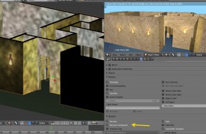

Hay que tener en cuenta, que los materiales de las paredes y suelo u objetos de la escena, deben de tener activada la opción de RECEIVE TRANSPARENT (recibir sombra con transparencia), pues si no lo pones, se verás la sombra del PLANO donde tengas la textura.

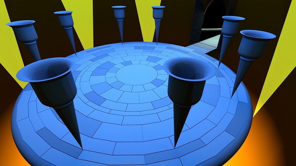

Básicamente este es el escenario (Adjunto). Son 8 pilares que tienen fuego en la parte superior y emiten luz azul. Pero las paredes de alrededor emiten luz amarilla pero solo iluminan la sala, no el centro. (es de una escena de SAO). Tampoco entiendo porque me hace sombras pixeladas dentro de los pilares cosa que las luces no emiten sombras y tampoco hay nada que le diga la resolución de las sombras al igual que los pilares tienen subdivisión x3 lo cual la pixelación que hace debería ser menor.... igualmente como hay el fuego y eso mide como 20 metros de altura no se vera ya que la cámara estará a la altura de una persona en toda la animación.

Escenario (Gleam_Eyes [Boss piso 74]) de SAO.
