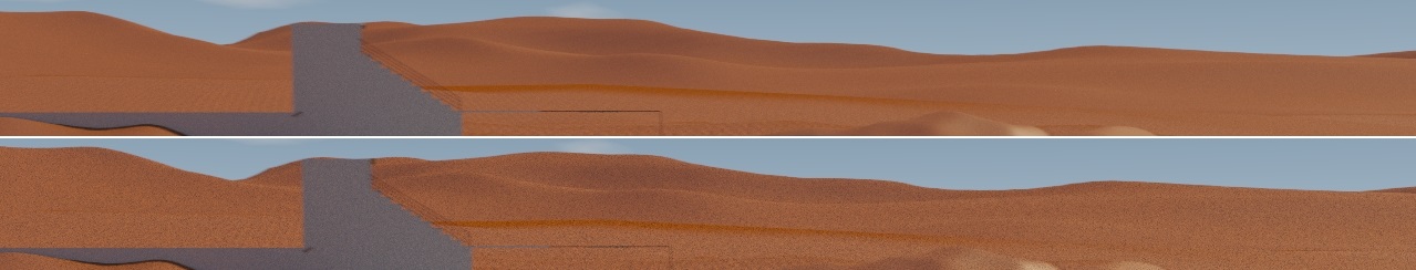

Hola de nuevo.
Tengo un problema y no se por qué ocurre. No se si tendrá que ver con la versión 2.78c o si ya lo hubiera hecho de antes.
Estoy haciendo un render de una animación de 1 minuto (1440 Frames), el render tarda 3 minutos por fotograma a 169 muestras (las necesarias para que el ruido sea mínimo sin usar tiempo extra). Todo iba genial y ayer se actualizo Blender a 2.78c (uso desde Steam) no se si tendrá que ver, resulta que el render se ve genial hasta el fotograma 706 pero al llegar al 707 aparece muchísimo ruido, incluso metiendo 512 muestras sigue haciendo más ruido que con los frames anteriores al 706 a 169 muestras. No entiendo por qué lo hace ya que no he tocado nada de la configuración. (Dejo captura de la comparativa entre fotograma 706 "arriba" y 707 "debajo"). Solo lo hace al llegar a ese punto (Los fotogramas 707 hasta el último que ha hecho 751 igual tienen más ruido).
Alguna idea de por qué lo hace y si hay forma de solucionarlo? (sin subir las muestras). Me parece curioso que lo haga tras alcanzar un fotograma determinado, si fuera por un cambio de brillo en la iluminación o un movimiento rápido me parecería normal pero es una cámara que rota de forma muy lenta y lineal.
Un saludo.

Disculpas por el doble post. Veo que no puedo editar el post tras un cierto tiempo, igualmente no quisiera abrir un nuevo tema y cargar el server.
Lo del ruido no lo he solucionado pero la única forma es subiendo las muestras que mínimo es 800 para que no se note la diferencia entre esos 2 frames, la pega es que tarda 1 hora por fotograma.

Saludos de nuevo. Ya tengo todo solucionado.
A la pregunta original del ruido ya lo solucione. Resulta que usaba el Path Tracing para reducir tiempo pero resulta que tenia puesto el modificar build en toda la escena asi que llegado al fotograma 707 donde aparecía mucho ruido era el fotograma donde aparecía el primer material con emission lo que hacia que Cycles recalculara todo en base a ese emisor y por tanto aparecía el ruido. Con cambiar a Branched Path Tracing el problema se soluciona y ademas hace mucho menos ruido que con el Path Tracing con la misma cantidad de muestras, la única pega es que tarda casi 3 veces más tiempo usando el Branched Path Tracing.
