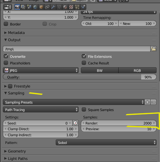

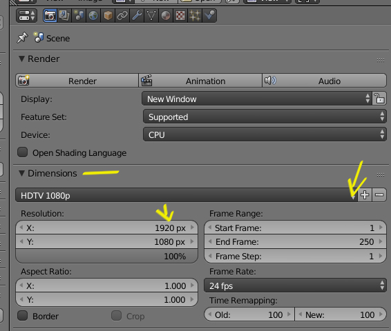

Te refieres al tamaño o quitar ruido de la escena.. ?
Yo utilizo 1920*1080 al 100% para tamaño.
Y las pasadas para que quede sin ruido depende del modelo.
Pero mientras mas subas Render de Samples, mejor te quedará.
Eso sí, hay que mirar que tiempos tarda... :)

Mensaje por D4rB » Lun Sep 19, 2016 12:20 pm
Otra recomendacion para mejorar tus tiempos de render es cambiar el tama;o del cuadro de render (tile, esos cuadros en los que se divide la imagen cuando renderizas).
Si estas usando una GPU un valor grande es mejor, yo usualmente uso 512 o 1024 px mientras que por cpu mas peque;as es mejor (para procesadores de varios nucleos), yo renderizo con 8 hilos (4 nucleos) y usualmente pongo 32 pixeles. Te recomiendo que hagas algunas pruebas para encontrar el numero que te de mejor resultados en cada caso segun el numero de nucleos que tengas o tarjetas graficas siempre mantiendo los numeros en exponente de 2 (2, 4 , 8, 16, 32, 64, etc.)
