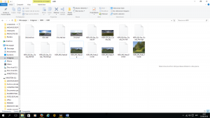

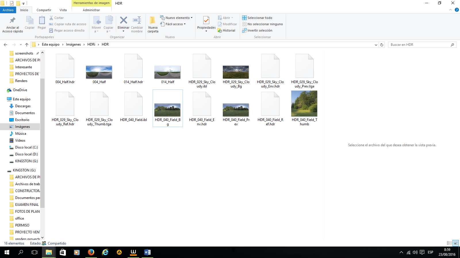

Puedes poner una captura de los archivos a que te refieres.
Hay paginas de descarga de archivos HDR que añaden unas versiones en jpg en tamaño pequeño, pero eso se suele hacer por que hay pocos visores para imágenes HDR y así no tienes que abrir otro programa para ver la imagen, pero que yo sepa, la imagen HDR es una sola y de tamaño grande pues no es solo la imagen si no que guarda la información de iluminación de esa imagen.

En esta carpeta tengo unos 3 archivos HDR que había descargado antes, como ven, aparte de los archivos .hdr, hay almenos 2 imágenes de cada entorno y una miniatura, con pocos cambios entre ellos.
