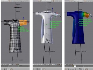

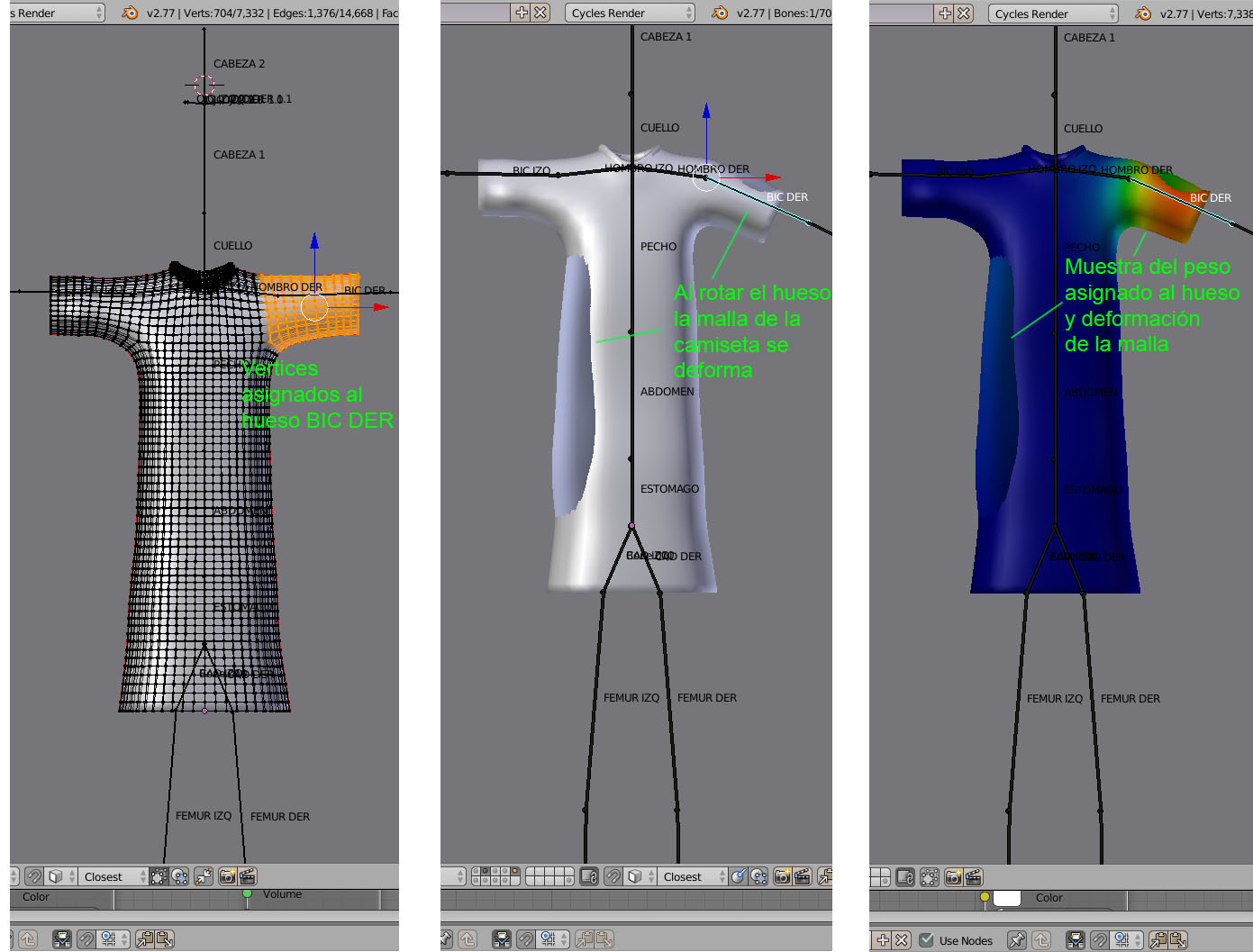

Pues eso, como se puede ver en la imagen, al rotar un hueso la ropa se deforma, decir que en el caso de la camiseta, tiene un grosor, es como si se hubiese aplicado el modficador solidify, aunque realmente, la camiseta del personaje se obtuvo usando un addon que extrae la mascara en modo esculpir y la convierte en malla. El problema creo que está en el peso, por que solo se aplica a la capa exterior de la malla y no al interior, es decir, en modo pintura de pesos, si giro el objeto, por el interior de la camiseta no se ve ningun peso pintado creo que ese es el problema, pero no sé como hacer para asignar el mismo peso que tiene en la cara externa del objeto.
¿Alguna idea?

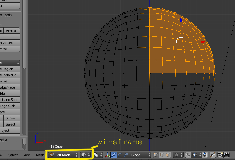

Esto sería seleccionando el nombre del hueso y estando en Edit Mode modo WIREFRAME podrás seleccionar tanto los vértices delanteros como los ocultos.

Hola, nada no hay forma, ya he creado 3 veces la camiseta y siempre que tiene un grosor (solidify) la malla se deforma al rotar un hueso. La única forma en la que no pasa eso es si no tiene grosor.
He probado a asignar los vertices manualmente, he pintado el peso de los huesos etc... y no hay forma.
