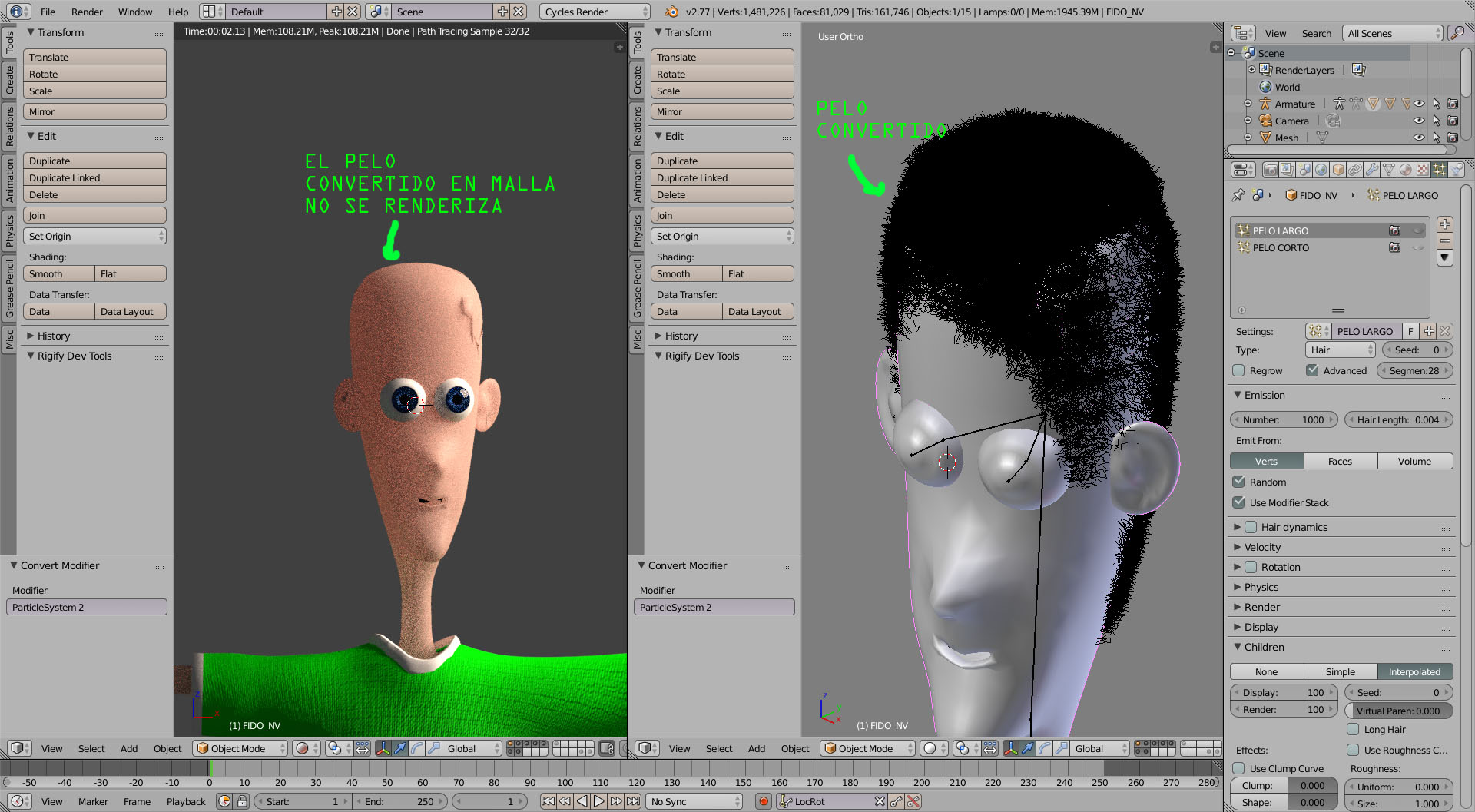

hola, he agregado pelo al personaje, pero cuando muevo el hueso del cuello, todo se mueve excepto el pelo. Si voy a la pestaña modificadores y pulso sobre "convert" el pelo de particulas se convierte en una malla pero cuando desactivo la vision del pelo en las particulas y hago un render este, ha desaparecido, incluso he creado un material para el pelo "covertido" y no se renderiza, entonces la pregunta es: ¿como hago para que en la animacion el pelo se mueva junto con el cuerpo y se vea con su material en la animacion?

Ves a Modificadores y mira el orden de los modificadores y prueba a subir o bajar según tengas primero la armature o el pelo (particles) o si tienes Mirror, etc.
Si tuviera activado el Hai Dinamic, empieza siempre desde el frame 1 o mejor del cero.
A ver si así se soluciona.

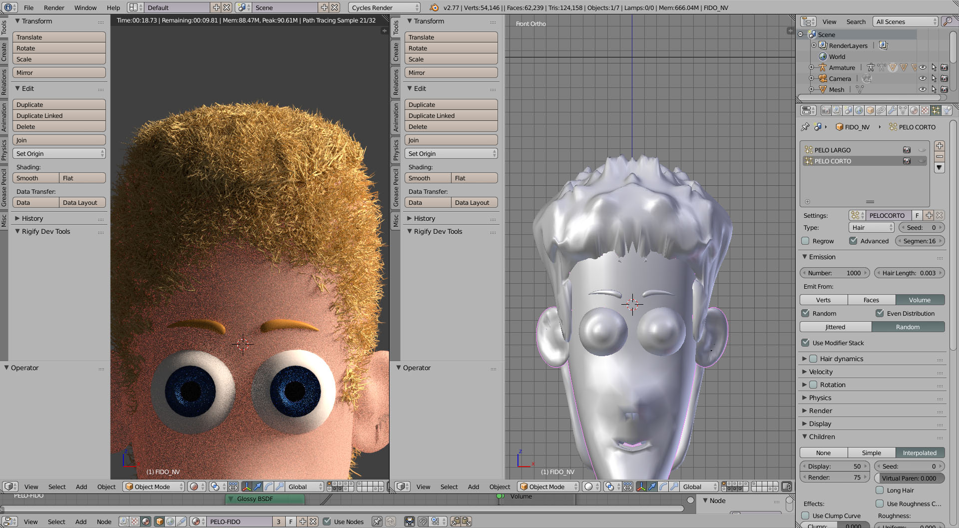

Hola, he cambiado el orden, he puesto el esqueleto arriba, luego abajo etc y no consigo renderizar el pelo, de todos modos... cuando he convertido el pelo a malla, el numero de vertices supera el 1000.000 así que me estoy planteando usar una esfera y esculpir el pelo a menos que no sea necesario convertir las particulas y pueda animarse junto al resto del personaje. ¿puede hacerse?
La verdad es que con particulas el efecto es mucho mejor pero... no se que hacer.

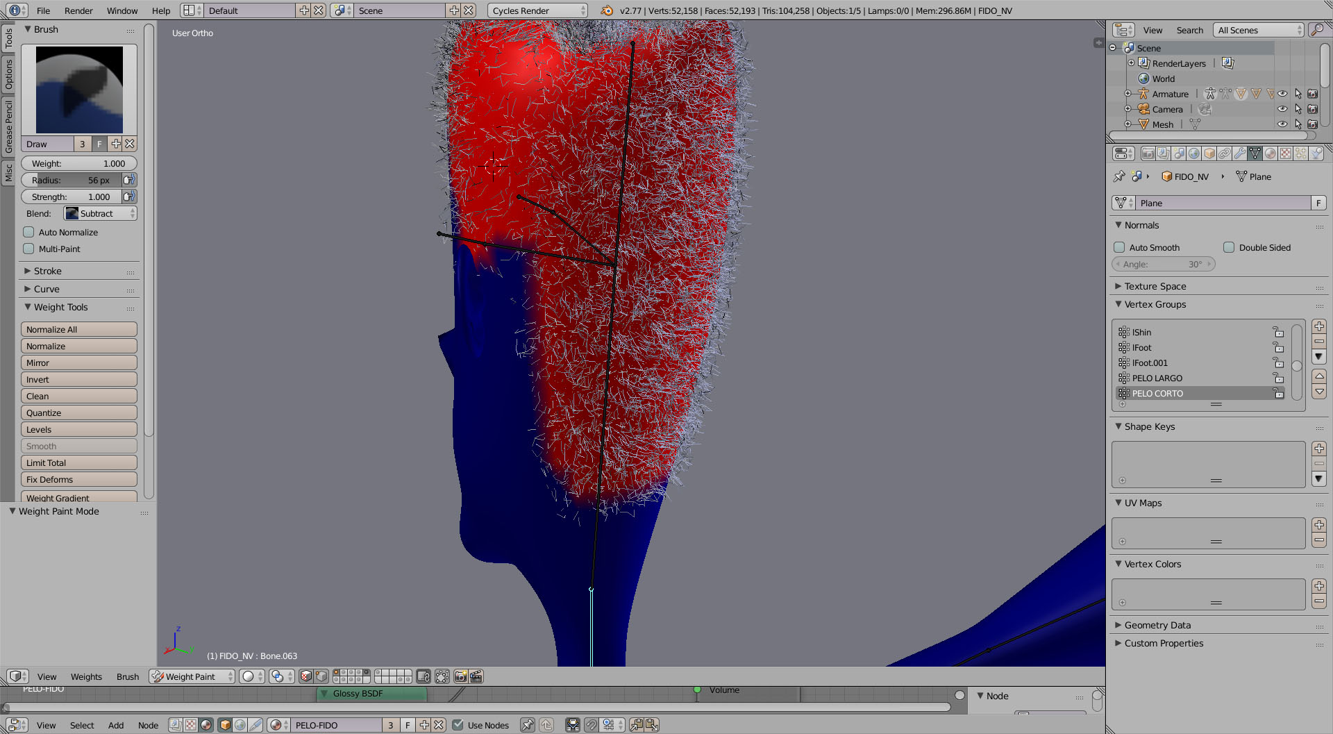

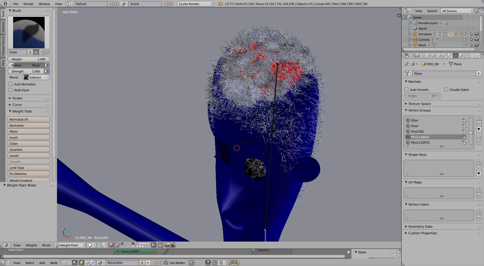

Hola, he hecho un video de lo que pasa. Para dar mas información, he creado dos vertex groups uno para el pelo corto y otro para el pelo mas largo. Cuando trato de girar la cabeza del personaje, el pelo corto (particulas) gira pero se deforma la malla. El peso de la malla destinada al pelo corto, está a 1, pero no pintando, sino seleccionando aquellas caras de la malla que estan destinadas al pelo corto. En cuanto al pelo largo, hace algo raro, por que parece que está duplicado, pero solo tengo una emision de particulas para estos.

Lo que veo en el vídeo creo que es que no tienes todos los vértices de la cabeza al hueso de la cabeza, no tiene nada que ver con el pelo (creo).
Selecciona el cuerpo, te pones en Edit Mode y vas a los vertex group y mira el de la cabeza (presionado los botones de SELECT) y mira si falta algún vértice por asignar a esa parte de la cabeza.
Si es eso, solo los seleccionas y ASSIGNas
