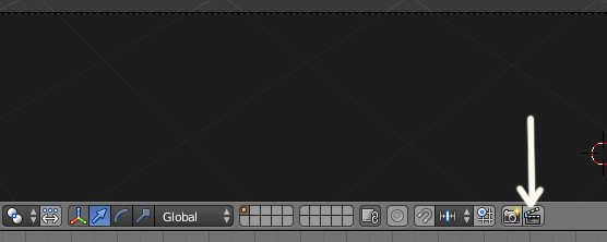

Antes de anzarse a hacer el video final, es aconsejable el hacer una prueba con el OpenGL Render Active Viewport, que es un botoncito que hay en la barra del visor.
Preparas todo como si fueras a crear la salida de video, con su nombre en el Output y el formato de salida, pero en lugar de presionar ANIMATION presionas ese botón..
Y verás que hace el vídeo bastante mas rápido.
Una vez termines, podrás valorar si los movimientos son los adecuados o debes de bajar o subir las velocidades.
