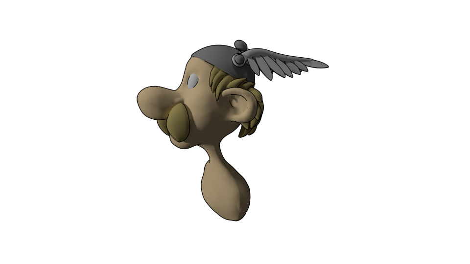

es una gran noticia que hayan implementado freestyle en cycles, y me he animado a hacer unas pruebas. la verdad nunca he conseguido optimizarlo en blender render, suele pasar que muchos trazos se quedan sin dibujar y hacen feo, como el contorno de unos ojos a medias.
he supuesto que al tener aplicados diferentes materiales seria solucionable con material boundaries, pero por lo que veo en cycles no esta implementada esta opcion.
mi idea es que trace bien el borde del casco, los ojos y demas. ¿alguna idea?

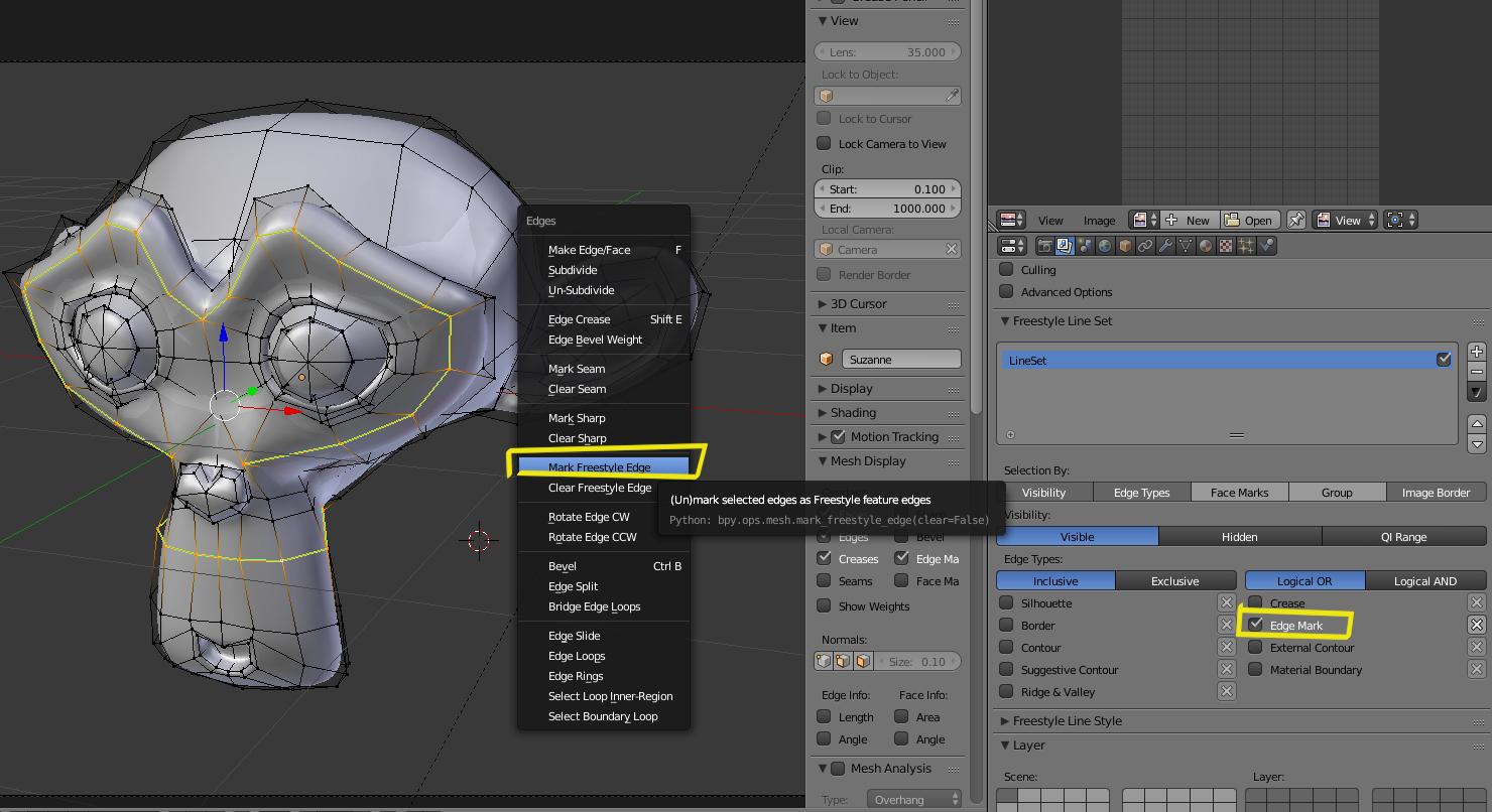

Si, puedes utilizar el Mark Freestyle Edge donde puedes seleccionar los EDGES que quieres que salgan en el render.
A parte de los de contorno, etc..

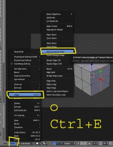

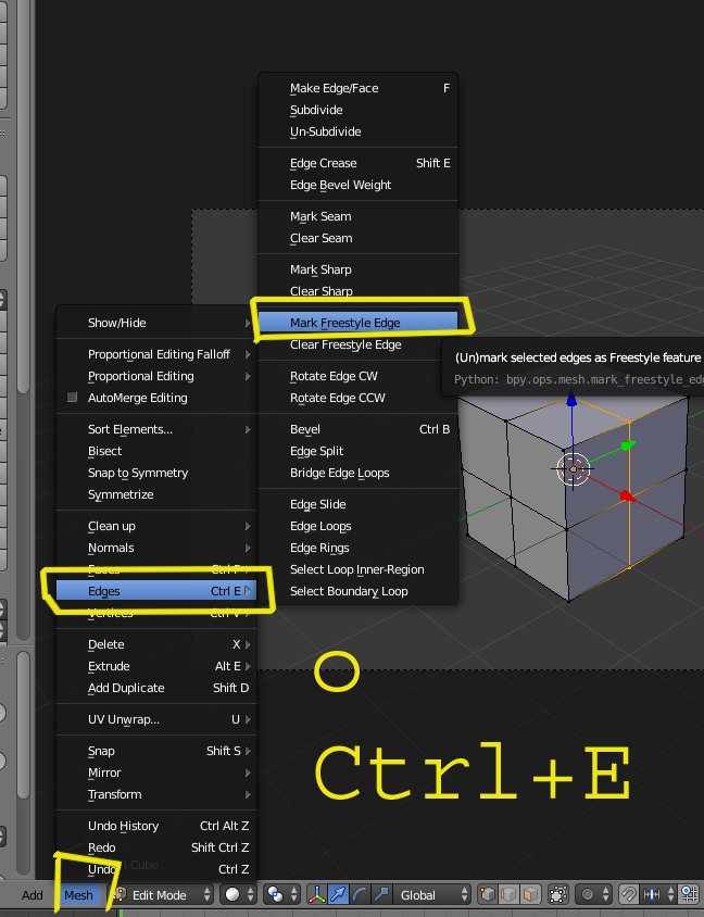

gracias soliman, ¿que comando hay que ejecutar para ese menu de edges? ¿no existe otra manera posible? estoy trabajando lo que es la cabeza solo en sculpt mode, creo que es inviable.
Re: un problema con freestyle cycles
Claro, con Sculpt mode es inviable el hacer eso. Primero debes de hacer la retopología del modelo con sus loops, etc...
Hay un atajo de teclado para sacar la ventana esa, que es Ctrl+E o bien lo puedes hacer directamente desde MESH > EDGES (estando en Edit Mode).
