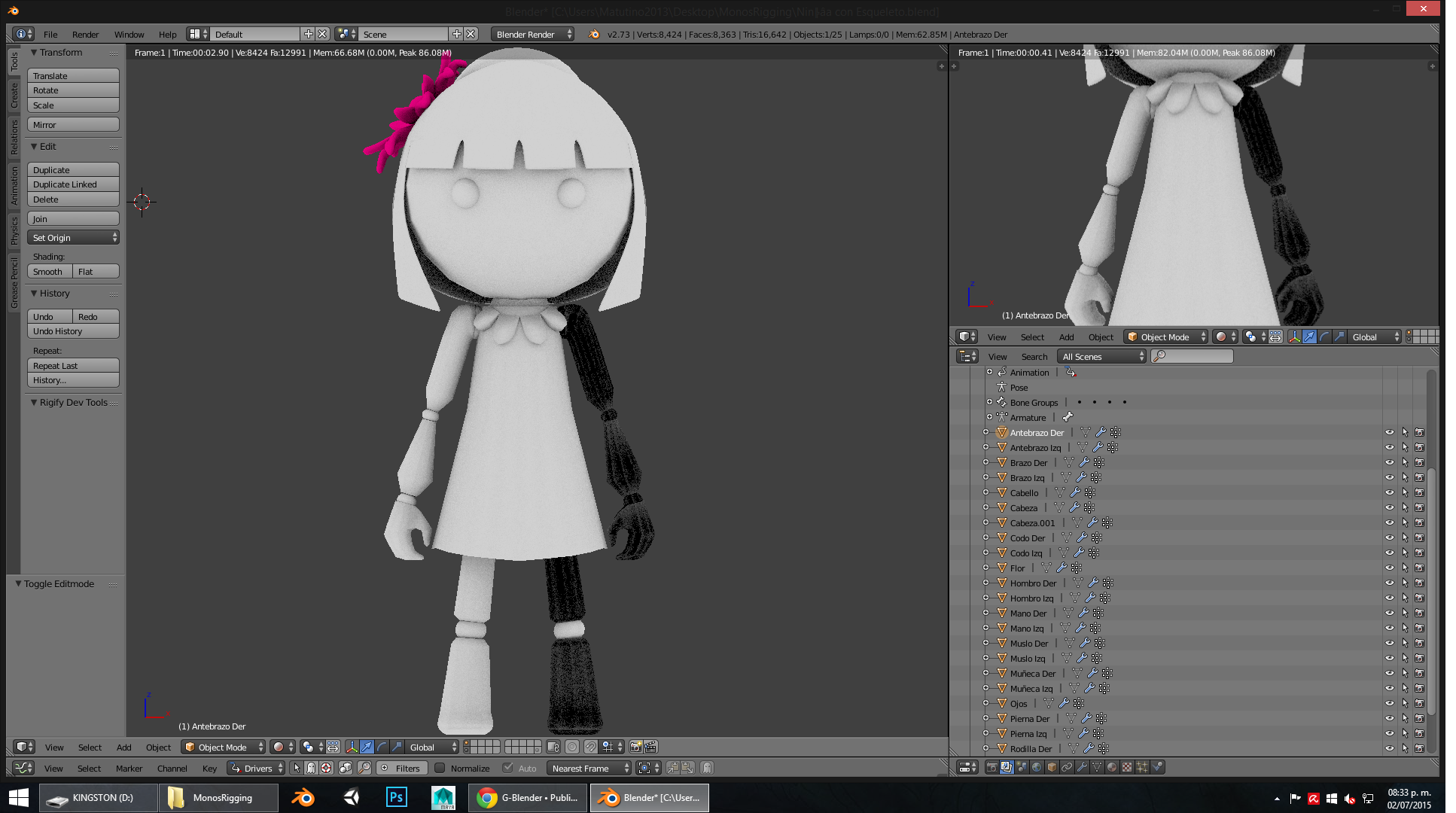

Buen día a todos, tengo una pregunta que espero pueda resolverse, resulta que hice un modelo y lo textuize, sin embargo, unas partes del modelo no cargan la textura, incluso sin la textura el modelo se ve negro en esas partes en particular, ya revise las normales y estas están apuntando a la dirección indicada, cabe mencionar que este modelo tiene rigging y sospecho que sea la cusa de este problema, adjunto una imagen del render (sin textura) se puede apreciar al modelo blanco y en algunas ares en negro como si estuviera en wireframe
espero alguien pueda ayudarme, gracias.

Jajaja lo encontré justo cuando publicaba esto, pero si alguien llega a tener un problema tan noob como el mio... menciono que estaba activada la opción auto-smooth en el área de agrupar vértices y aparentemente lo resolvió
