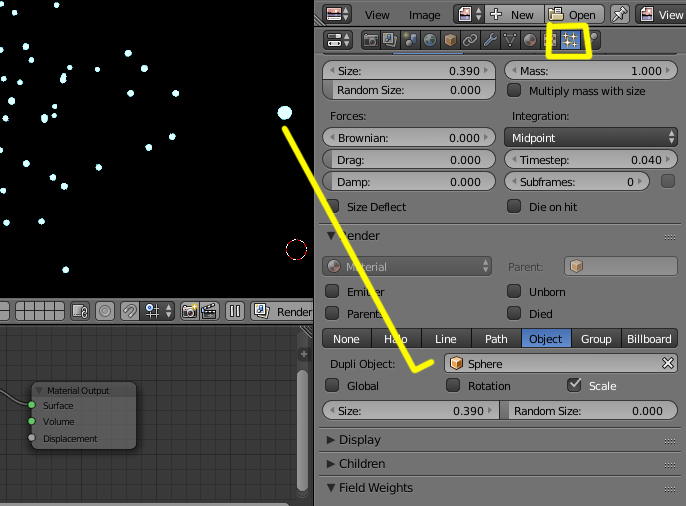

En este video (https://www.youtube.com/watch?v=mtSbZtPO_2w) de Andrew Price, concretamente en el minuto 29:11 se puede ver como se crea una onda de choque con particulas que simulan la arena que se levanta del suelo. ¿Alguna idea de como configurar cycles para hacer esto mismo?

Puedes utilizar un Objeto y se lo pones en RENDER > Dupli object
En vez de partículas, saldrán objetos.
Hazlo con un objeto muy pequeño, ya bien sea esferico o un plano o un triángulo bien pequeño.

hola soliman, gracias, la verdad es que no he conseguido que me salga, entre otras cosas por que si busco ese efecto del polvo del suelo, la arena etc, la idea era usar un circulo como base de emisión pero una de dos, si pongo ese circulo invisible (intentando que solo se vean las particulas) no funciona, se hace invisible todo, y por el contrario, para que se vean las particulas (usando un objeto como me decías), también se ve el circulo y claro, se ve feo.

Puedes ponerle planos pequeñito que ademas utilces una textura donde una parte sea transparente y la otra con fomas circulares.
No se si me has entendido lo que quiero decir...
