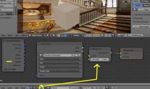

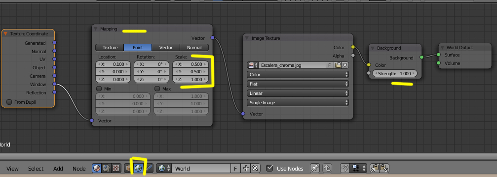

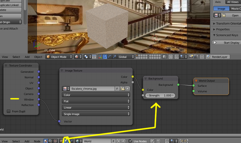

Mensaje por soliman » Lun Dic 15, 2014 3:42 pm
Solo tienes que ir al nodo Background y ponerle un textura de imagen.
Si quieres que salga igual que la imagen, le pones un Texture Coordenate de tipo Window.
Y si quieres ampliar la imagen para seleccionar solo una parte, le añades un Vector Mapping con el que podrás jugar con los tamaños y moverla o rotarla.
(No te fies de lo que veas en el visor 3D pues creo que no es lo mismo que sale en el render).
