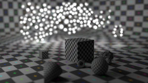

Sí, tienes objetos a los que iluminar, pero el poner esferas u otros objetos pequeños cerca de las lamparas es para que esto queden fuertemente iluminados y al desenfocar parescan lámparas, te dejo una escena de ejemplo que acabo de hacer.
Están muy amontonadas las esferas pero es para que te des una idea.
También puedes internar con esferas con material emisor.

- Render
Archivo .blend
https://dl.dropboxusercontent.com/u/103 ... okhe.blend

como me gusta esta pagina ^^ me han dado la solucion a cosas complicadas (porlomenos para mi) me dan la clave a mis sueños gracias
pd: render de 1000 tienes un pc mejor que el mio (T.T) XD... THX
