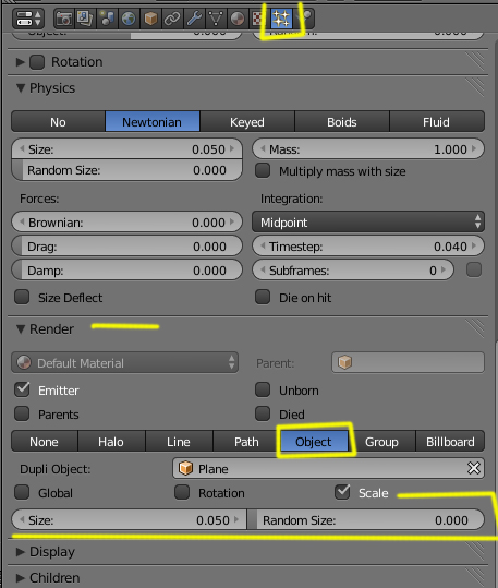

Suponiendo que tienes un objeto como emisor, sería lo siguiente...
Desde Particle > Render > Object
las opciones SIZE y Random SIZE
Donde Size, es el tamaño y random size es una mezcla de tamaños diferentes, o sea, una s grandes y otras pequeñas mezcladas todas.
- (122.3 KiB) No descargado aún
