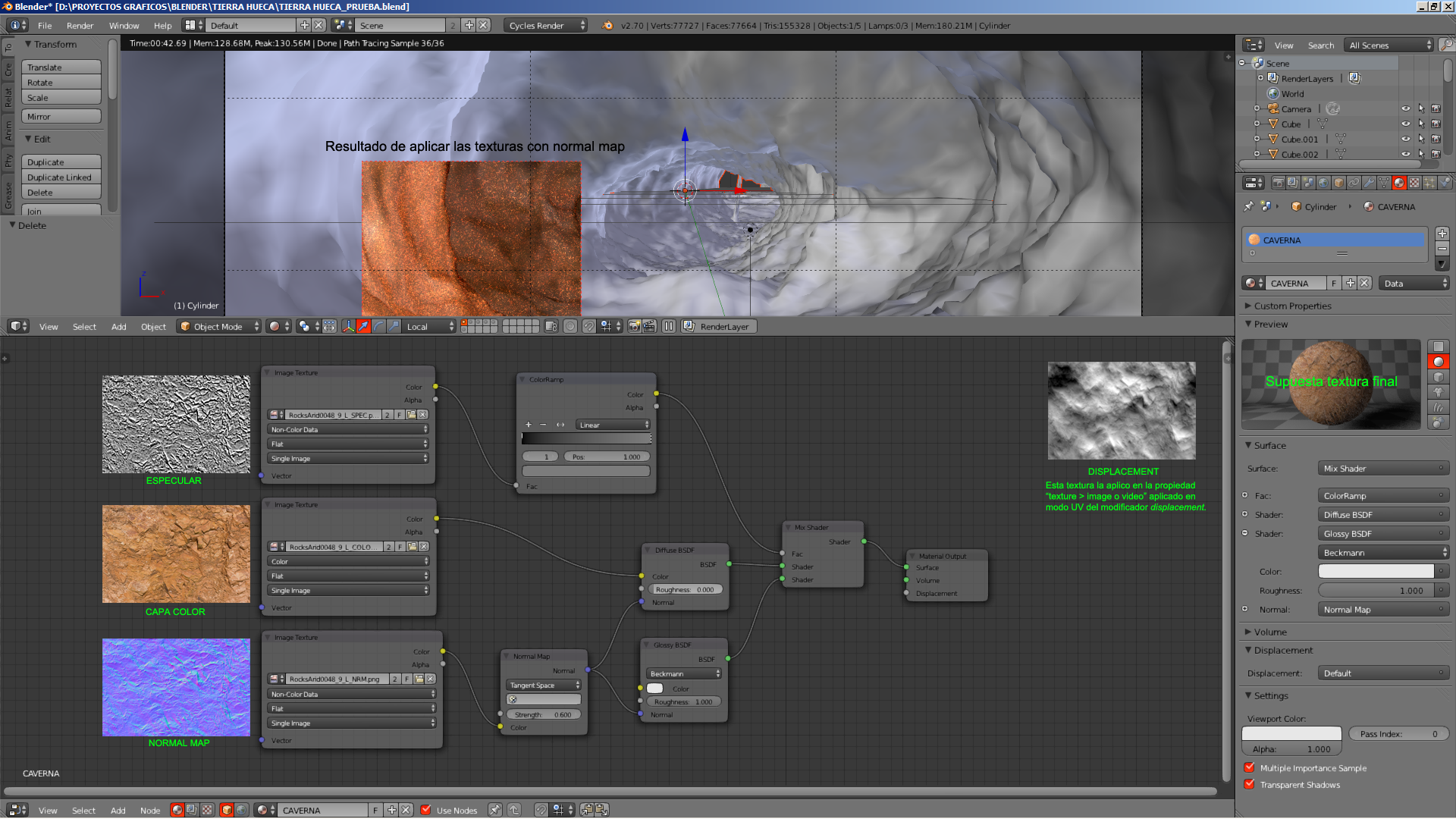

Hola, estoy intentando renderizar una caverna pero trás aplicar las texturas correspondientes, la caverna se ve lisa y suave y para nada rugosa y tosca como son las texturas.
¿Por que si en la ventana de material, sale la textura buscada con sus grietas, ireegularidades, sombras etc, al renderizar todo sale suave, sin defectos etc?
Uso cuatro texturas:
- La capa color
- La misma pero modificada para optener el normal map
- Y la misma modificada para obetener el mapa especular de la textura.
- La textura displacement, la uso en el modificador \"displace\" como textura y en modo UV
No sé por que no obtengo un resultado natural de la textura final. Adjunto captura con previo de render y editor de nodos.
¿Alguna sugerencia?
Gracias y saludos.
(996.2 KiB) No descargado aún

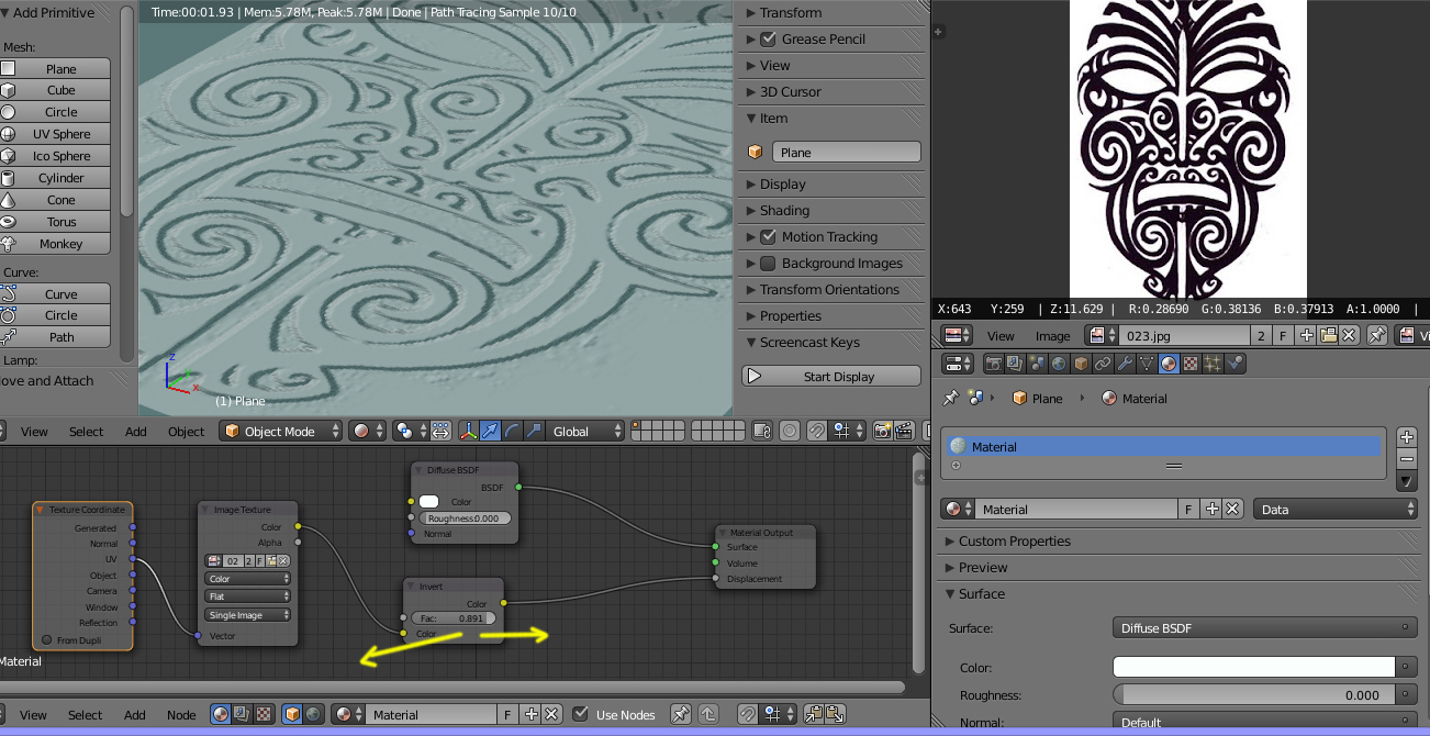

Mensaje por soliman » Dom Abr 13, 2014 1:24 pm
El modificador displacement funciona sobre vértices, por lo que si lo que tienes es un plano, no conseguiras nada...
Si quieres un relieve sencillo, puedes probar a poner la textura que tienes en blanco y negro y la enlazas con el NODO del Material de salida, en el Displacement.
En Color > Invert que pongo, lo utilizo para subir o bajar ese desplazamiento (en este caso, no actua sobre vértices, sino sobre la textura de imagen.
(478.39 KiB) No descargado aún

Gracias por responder Soliman, ahora pruebo con tu idea, de todos modos, me gustaría que mirases este video https://www.youtube.com/watch?v=1J4r0mt9zz0 y pases directamente al minuto 24:21 y verás lo que quiero conseguir (pero usando mi textura) y verás también que los nodos están como los mios en la captura que puse al abrir el hilo. Es por eso que no lo entiendo, si lo hago igual que en ese tutorial ¿por que no tengo un resultado cuando menos similar?.
Me pongo con tu idea. Saludos y gracias.
Edito: Ya lo he solucionado, el error estaba en no escalar el objeto a la hora de hacerle unwrap, cuando hacemos eso, nos sale una descomposición de la maya sobre la imagen que vamos a usar como textura, pues el error estaba en que no había escalado esa maya. Ahora si, está como debería.
