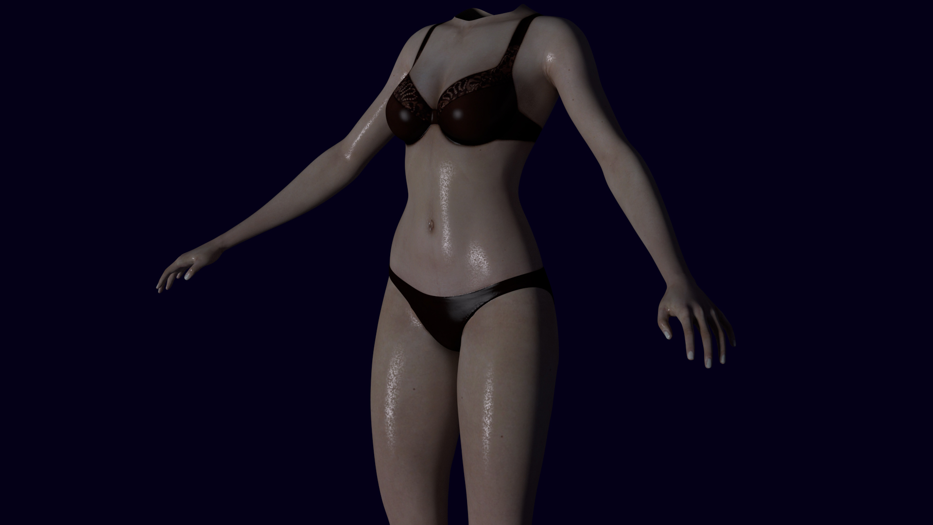

Muy buenas a tod@s. Desde hace tiempo llevo trabajando con la version de blender 2.49. Ahora me he pasado a la version 2.68 por motivos de calidad a la hora de realizar los renderizados. Mi problema es el siguiente:
A la hora de previsualizar en modo render o al renderizar con sombreados, me surge el problema de que las sombras no son suaves, y en algunas sombras (no siempre en todas), son autenticos cortes como podreis ver en las siguientes imagenes.
Imagen de render con Cycles, pueden verse que algunas sombras no son suaves: http://i1298.photobucket.com/albums/ag5 ... 3e01f5.jpg

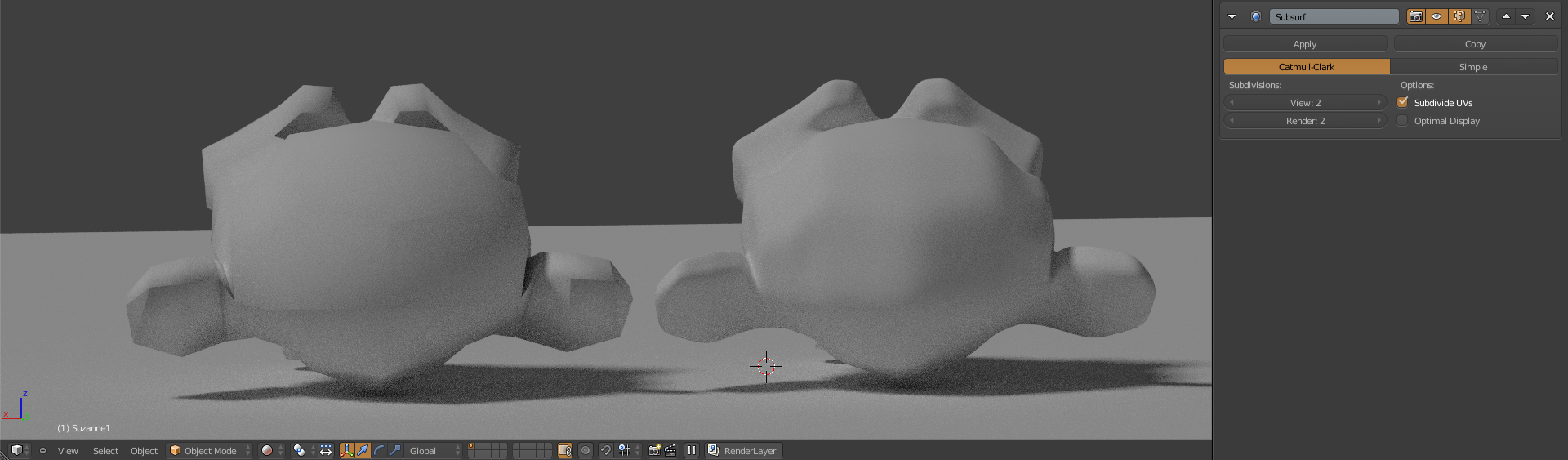

Imagen de render con el motor de Blender la mayoria de las sombras son suaves pero no todas: http://i1298.photobucket.com/albums/ag5 ... 3e0268.jpg

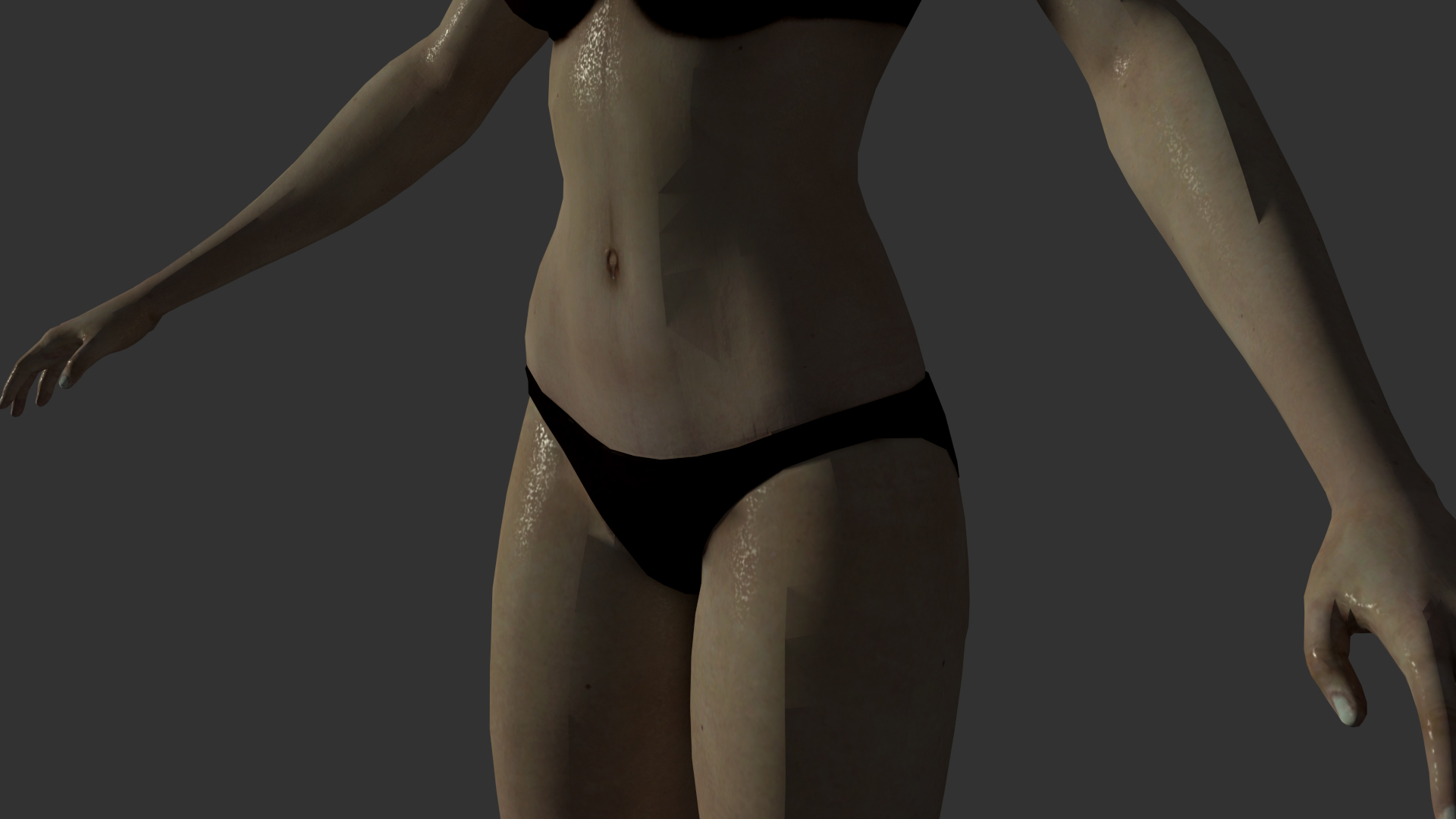

Aqui un ejemplo de un mesh mas elaborado con varias texturas y que tambien le pasa lo mismo: http://i1298.photobucket.com/albums/ag5 ... 6193a2.jpg
El mismo mesh, pero esta vez con la iluminacion en otro angulo. Pueden verse que las sombras se han desfasado bastante...: http://i1298.photobucket.com/albums/ag5 ... b6ebb6.jpg
Para solucionar el problema en parte, he probado a subdividir la maya y aplicar el Vertex Smooth, pero obviamente esta no es la mejor manera cuando la maya ya tiene de 4k a 17k vertices, ademas el problema sigue persistiendo aun aplicandole el Subdivide. He eliminado los duplicated vertices y el mesh no tiene efecto mirror. Tambien he probado a cambiar algunas opciones del renderizado y no he dado con la solucion.

Hola, creo que el problema es, qué es lo que se entiende por preview render, que bueno... No es un render de calidad final, es una previsualización rápida generalmente de menor calidad, en samples, resolución o secciones, para poder trabajar algunas configuraciones, con retroalimentación en tiempo real. Algunas, pues nadie espera configurar keyframes de una animación en preview render ¿cierto? Así que es, digamos en un uso general para texturas e iluminación. Ahora, los resultados de sombra a los que te refieres son consecuencia de que esa es precisamente la geometría que tienes, y el comportamiento correcto con la iluminación que tienes, y el motor de render que tienes. Estas obteniendo esta “doble sombra” como resultado de activar el smooth shading, que suaviza la apariencia de la superficie de tu objeto, pero no las propiedades de la malla ni su información, así que a la iluminación le importa poco. Después de tener claro eso, y aún así requieres, por cualquier razón, que el sombreado se vea en el preview como en el render final... bueno, no tienes que subdividir tus modelos literalmente... Para eso están los modificadores de subdivisión y las propiedades de sombreado. Para eso el modificador Subsurf cuenta con dos apartados view y render, ahí ingresando el mismo valor tu preview sera similar a tu render en el aspecto que te preocupa y seguirá siendo la geometría original ya que no esta aplicado y puede ser activado y desactivado en el momento que se requiera.
Yo recomiendo que dejes el valor del “view” en un numero menor, ya que sabes que el render final contendrá la información completa y no hay necesidad de visualizarlo igual que el render todo el tiempo.
(451.03 KiB) No descargado aún

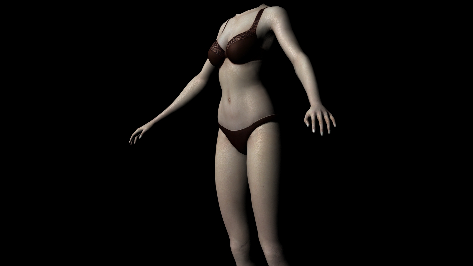

Te adjunto una imagen del render final a 200 pases para que lo veas:
(391.67 KiB) No descargado aún

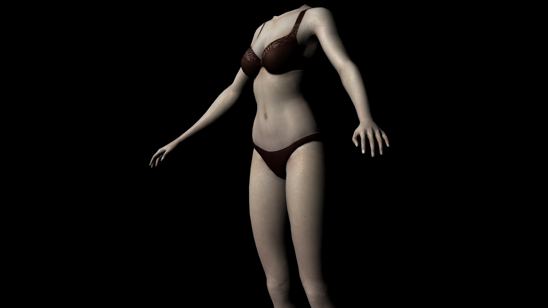

El caso es que al aplicar el Surface Subdivision tenia un problema con los vertices, y los tuve que pasar de triangulos a cuadrados. Asi la reflexion de la luz/sombras es la correcta. La verdad es que no se porque le afecta que sean triangulos o cuadrados, ni con Maya ni con 3Dmax he tenido ese problema. De todos modos el problema ya esta solucionado. Ahora a renderizar se ha dicho :)
Un saludo!
Y aqui el render bueno:
(323.82 KiB) No descargado aún
