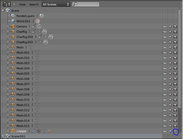

Bueno el problema es que tengo un mapa con texturas etc y meti un personaje pero al renderizar solo se ve el mapa nose ve el personaje aparece como invisible nose por que alguien me podría ayudar?

Hola, ya lo revise y resulta que lo desactivaste al render, seguramente lo habrás hecho apretando algún shortcut (desconosco cual pueda ser), para volverlo a activar simplemente debes car click en el icono de cámara del outliner, te dejo una captura de pantalla para que sepas donde está.
