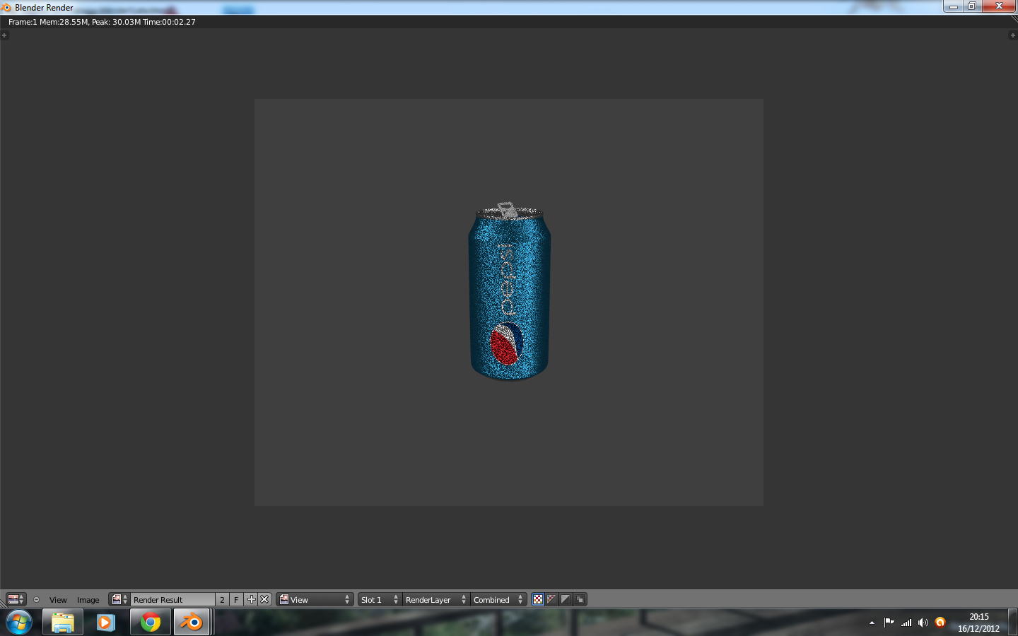

Pues estoy usando cicles, y lo hace al ponerle cualquier tipo de luz. En la 2.65 tambien me lo hace, en cambio en la 2.49b no. Tambien e visto que lo que renderizo no me lo guarda en ningun sitio como imagen.
(221.21 KiB) No descargado aún
kudeng
Mensajes: 27
Registrado: Mar Mar 27, 2012 5:05 pm
Re: render sucio con ruido
Mensaje por kudeng » Dom Dic 16, 2012 3:09 pm
Tendrás que subirle los Samples. Están en:
Render/Sampling/Samples
Por defecto salen 10, súbelo hasta que tengas un buen resultado. Te recomiendo que tengas controlada la temperatura del ordenador si usas cycles.

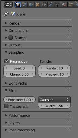

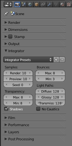

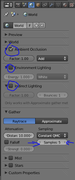

Hola, les pongo unas capturas de pantalla donde pueden apreciar donde se cambian los samples:
En las primeras se puede ver donde se hace la configuración para cycles, a partir de la 2.64 cambió de ubicación la opción de estar en Integrator a Sampling, sin embargo sigue siendo lo mismo, en el caso del Blender Render la opción se encuentra en la sección de World(última imagen), sin embargo esto solo afecta en caso de que activen alguna de las opciones de allí.
Los Samples son como \"pasadas\" que da el algoritmo del engine al render, en cada pasada que hace calcula más cosas de la escena y lo afina, si es muy bajo este número entonces el engine no dará suficientes pasadas y quedará con espacios sin información (puntos negros). El número necesario para \"limpiar\" el render puede variar dependiendo de la escena, las luces y los materiales, les recomiendo que lean y entiendan como funcionan los engines de renders, cada uno es distinto y funciona diferente, con eso les será más sencillo poder configurar correctamente.

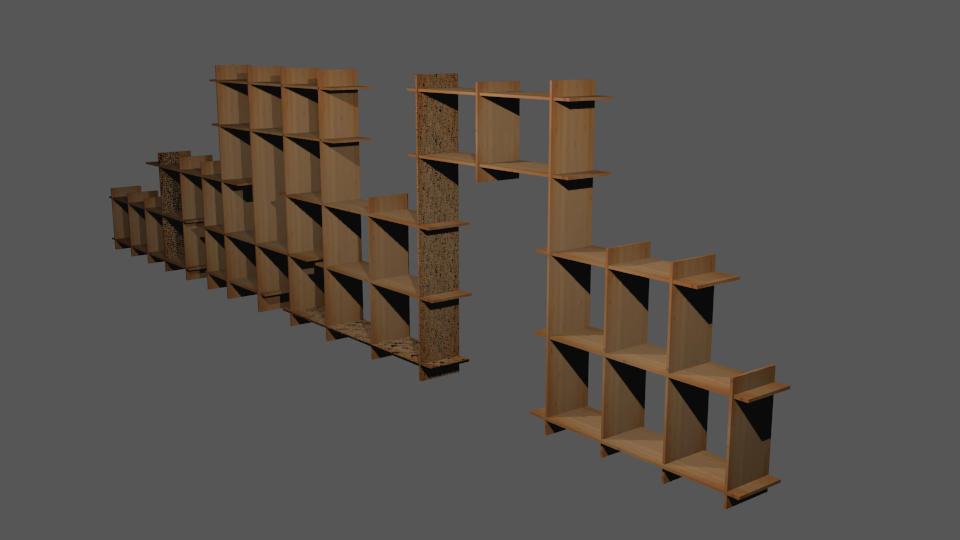

Mensaje por Strambotikous » Vie Ene 04, 2013 3:52 pm
lo estoy renderizando con blender render, es eso el engine no?
no me robeis la idea ehh :P
(138.88 KiB) No descargado aún
Mensaje por D4rB » Vie Ene 04, 2013 4:29 pm
Tranquilo, no pasara. No veo ruido en tu render, te refieres a los puntos negros en algunas superficies? Posiblemente sea debido a la textura que usaste
