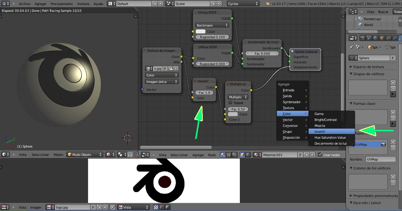

Hola, soy nuevo usando Cycles como motor de render y no entiendo como funciona el displacement en los nodos de material, intento que en base a una imagen blanco y negro mapeada en un objeto, se observe un relieve que se pueda ajustar en intensidad y direccion ya que al mapear por ejemplo la palabra HOLA el desplazamiento sucede solo en una direccion, en este caso hacia adentro del objeto y no hay opcion para que sea hacia afuera (relieve) no se si Cycles funcione como Yafaray que crea un desplazamiento (real) y no solo Bump Map...

existen otras formas pero puedes probar con el Nodo Invertir
