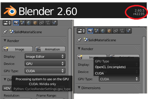

Yo tengo Nvidia Geforce GT 220 y cuando uso el cycles mira lo que aparece lo de la imagen, que segun a la tajeta grafica que tengas la diferencia se vera en la velocidad del render.
Intenta con esta version de blender:
http://graphicall.org/93
Si no tienes Nvidia no puedes usar la opcion de CUDA, pero aun asi puedes usar el GPU de tu maquina.

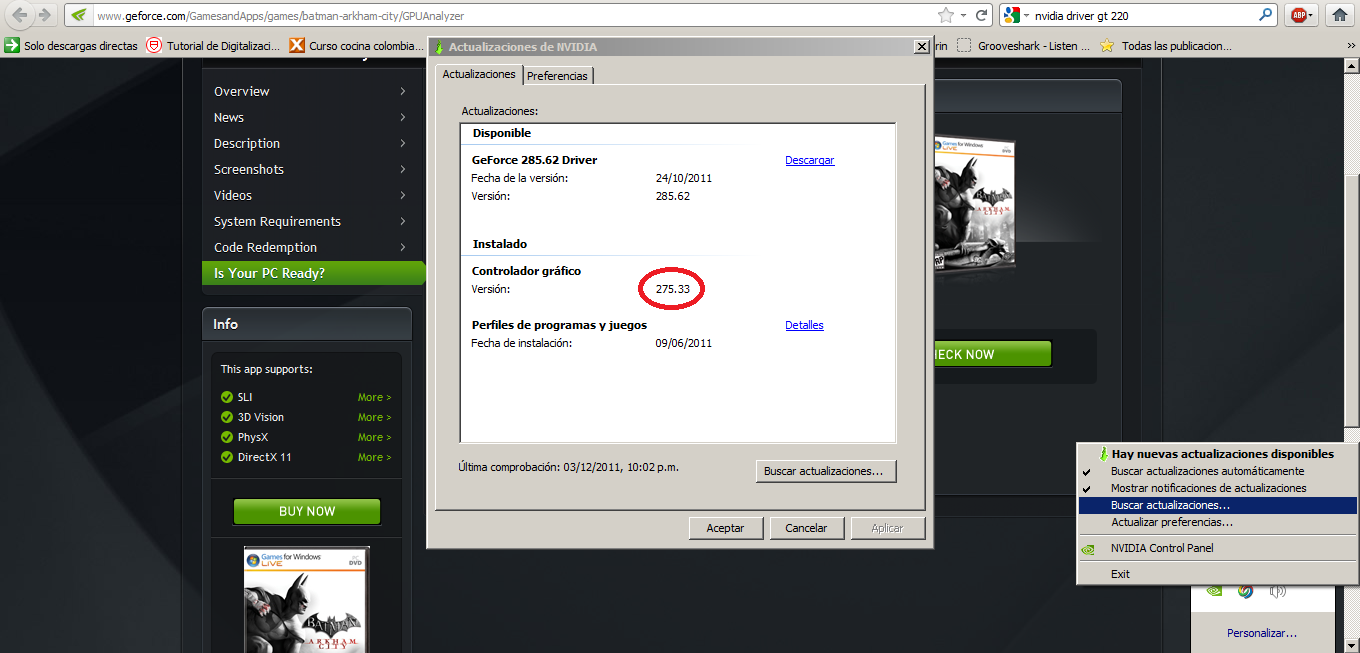

Ya que tenemos la misma es mas facil la solucion, busca el icono de nvidia en la barra de tareas, haz click derecho y seleccion buscar actualizaciones tal como muestra la imagen que anexo:
La version que estoy usando es 275.33 que en unos segundos la actualizo, pero con la tengo blender detecta el CUDA, verifica la version de tu driver si no te funciona me avisas ya que nvidia en el panel de control tiene la opcion de usar el CUDA o no.
