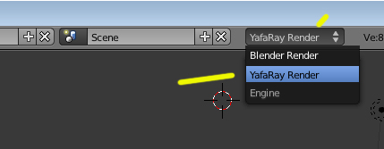

Bajate una compilacion de ubuntu que contenga el Yafaray
http://www.graphicall.org/builds/
Mira en el lado izquierdo y seleccionas el sistema Linux que utilices y haces un Ver (View)
Yo no utilizo Linux, por lo que no te puedo ayudar mucho.
Pero segun version, te saldrá algo como est..
http://www.graphicall.org/builds/builds ... ow&id=1683
lo descargas presionando en Donwload Build y lo descomprimes.
Y tiene que llevar el Yafaray en la barra superior.
Se Cambia desde la barra superior.
(32.3 KiB) No descargado aún

en el blender 2.54 si sale esa opcion pero NO SALE YAFRAY, nada mas render game y render blender,

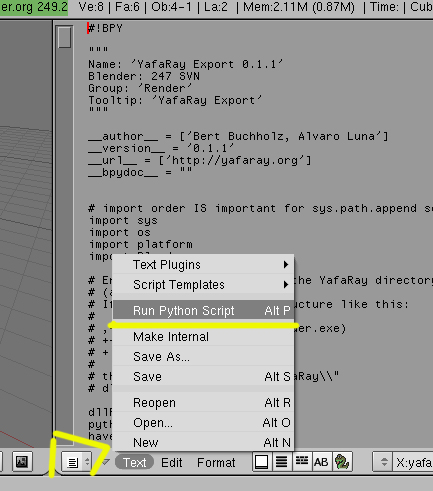

Mira.. como yo no se como se hace en Linux te explico como lo hago yo en windows.
En la version 2.49 blender
Instalo Yafaray 0.1.1
Instalo Python 2.6
Abro blender 2.49
Voy al editor de texto y abro el archivo de yafaray llamado
yafaray_ui.py (arcivo python)
Hago el Alt+P y ya me sale la ventana con los botones de Yafaray
Supongo que en linus habrá algo diferente, como por ejemplo donde se guardan los programas instalados que en l caso de windows es
C:\\Archivos de programa\\Yafaray... etc

y el alt+p ke funcion te hace en win?
Re: yafray y blender kubuntu
Mensaje por soliman » Lun Abr 18, 2011 3:54 pm
Arranca el Script..
Y tiene que salir la ventana con los botones
