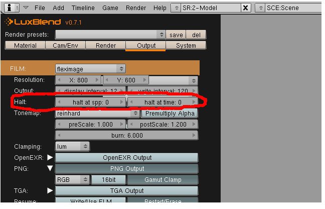

Luxrender trabaja diferente a otros renderers. Es un unbiased render engine. Lo cual quiere decir que no usa trucos para imitar el comportamiento del mundo real. Los cálculos son hechos de acuerdo a los modelos matemáticos basados en fenómenos físicos.
Basado en ese principio, LuxRender hace un cálculo, lo procesa y lo escribe en un archivo de imágen, después hace otro cálculo para afinar el render, lo vuelve a procesar y lo escribe en el documento de imágen, después lo vuelve a hacer para seguir afinando el render, y así sucesivamente; de tal modo que LuxRender lo puedes dejar rendereando indefinidamente hasta que tu decides detener el render.
Hay una opción en el exportador LuxBlend en donde puedes indicar a LuxRender el número de veces que se va a hacer el cálculo de rendering y luego se detiene o bien indicar cierta cantidad de tiempo en el cual quieres que LuxRender esté activo y luego se detiene. Te adjunto una captura:
Espero te sea de ayuda. Saludos!

gracias eso era lo que queria saber perdon por no explicarme pero pienso que demora muchisimo un render en luxrender no he logrado sacar un render terminado en luxrender definitivamente no lo he logrado y si necesito un render rapidito me toca acudir a Vray o Yafaray gracias....
