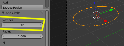

Hola a todos de nuevo. Estoy trabajando con el 2.5 y necesito saber como puedo cambiarle la cantidad de vértices a los objetos q inserto como círculos, cilindros, etc, sin tener q eliminar los q no deseo y volver a crear aristas.

Cuando creas un circulo, por ejemplo, mira en la izquierda, Tool shelt (T) que sale una ventana con la cantidad de vertices, etc.
(60.38 KiB) No descargado aún

Ahora sí. Muchas gracias por todo.
