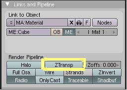

Necesito ayuda con un tema de transparencia, he hecho un modelo de un ojo y adivinen que, la parte del \"lente del ojo\" es transparente, tiene un fresnel y aumento casi real pero... HACE SOMBRA SIENDO TRANSPARENTE!!! como lo puedo solucionar??? muchas gracias

Haber si entendí­, el lente del ojo no se ve transparente cuando haces render
Prueba con esto:
en el panel de materiales F5 activa la opción Ztransp en los botones de links and pipeline
y bajas el alpa a un valor considerable (menor a 1.0),dependiendo de el efecto que quieras lograr.
ahora si Render
ten en cuente que para los efectos de transparencia, hay que tener una iluminación adecuada.
Espero haber ayudado en algo.

Aber si entendi lo que buscas es que tu lente no proyecte sombra, si dices que proyecta es por que tienes el boton de Ray Sadow activado, eso creo, para que tu lente no arroje sombra desactiva el boton de traceable el material del lente asi no la proyectara...no se si esto resuelva tu problema pero es lo que logre entender de tu enunciado
