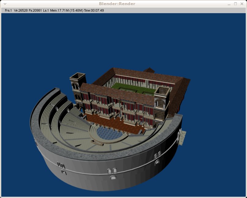

Buenas. La verdad que yafray no lo he usado casi nada, apenas siguiendo algunos tutoriales. El problema que tengo es que no consigo que renderizar correctamente el modelo que muestro ahí­ abajo. Ese está renderizado con blender internal solamente para el foro. El modelo está texturizado totalmente con texturas uv. Y siempre se me ven grises. Con blender internal lo único que tenia que hacer es añadir un material cualquiera y activar TextFace para que se me vieran las texturas.
Me gustaria saber como podrí­a hacerlo con yafray.
Gracias

Para renderear UV mapping en yafray, prueba agregar tus texturas en formato .tga (targa).
Puedes abrir tus texturas actuales y guardarlas en formato targa con Gimp.
Por cierto, excelente trabajo! :-)
