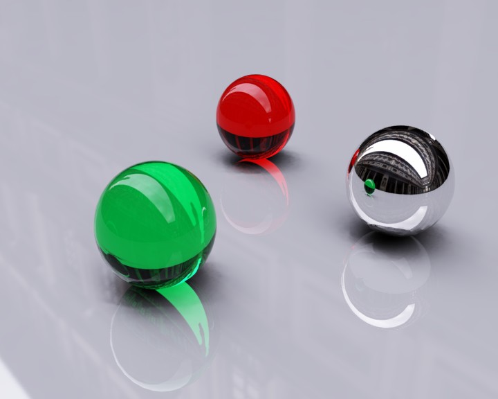

Muchas gracias por los tutos....me han sentado muy bien... aunque ahora me di cuenta que es que los materiales y texturas que hago no son muy buenas.. eso tambien influye pero buee... tendre que trabajar mas en las texuras...lo bueno es que aprendi mas sobre el yaf... hice el tuto de phrozen y creo que me quedo bien

Ese tutorial que realizaste es muy bueno y si se sigue al pie de la letra ya te habrás dado cuenta de que da resultados
Y en lo referente a la aplicación de texturas y materiales el aprender a hacerlo, es trabajo aparte de todo lo que nos ofrece Blender solo es cuestión de paciencia y preguntar!
