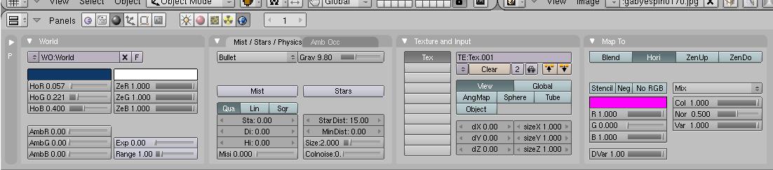

Necesito ayuda estoy desesperado, tengo dos problemas cuando renderizo con yafray:
1-El cielo me sale blanco o como mucho azul celeste ¿como puedo hacer para tener un cielo con nubes? ¿es posible poner una imagen?

Mensaje por Deimus » Mar Abr 24, 2007 10:48 pm
Para el punto 1 usa la configuracion que te muestro en la figura.
Con respecto al punto 2, esa es una debilidad de Yafray que esperamos este resuelta en proximas actualizaciones
