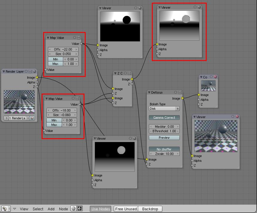

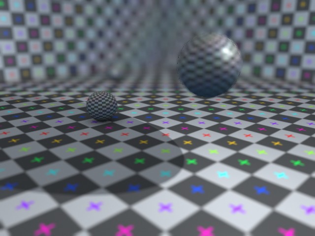

Llevo algo de tiempo tratando de usar el Defocus y esta fue la mejor manera que encontre para poder usarlo.
Con el Map Value superior ajustan el desenfoque de todos los objetos que esten despues del punto de enfoque.
Con el Map Value inferior ajustan el desenfoque de todos los objetos que esten antes del punto de enfoque.
El punto de enfoque (o margen de enfoque) lo ajustan con los parametros Offs de cada Map Value.
El gradiente de denfoque lo ajustan con los parametros Size de cada Map Value.
En el Viewer que esta enmarcado podran ver como sera el desenfoque (mientras mas blanco mas desenfoque). En la banda oscura estan todos los objetos que no seran desenfocados.
Si alguien tiene una mejor forma de usar el Desfocus me seria de gran ayuda.
Saludos :hola:
Uso del Defocus
Uso del Defocus

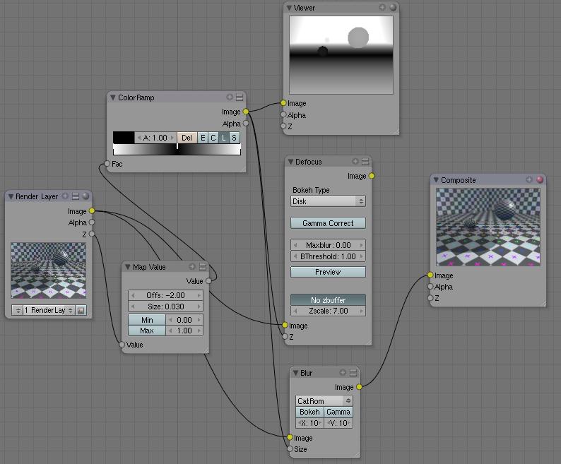

Gracias Bucefalo!
Es un metodo mas eficiente y facil de entender. Ademas, elimina un problema que tenia con los bordes de los objetos en el metodo anterior.
Pueden elegir entre usar el Defocus o el Blur (Blur tiene menos parametros), y la distancia focal se ajusta con el Map Value.
Hacer Click en la imagen para que se expanda

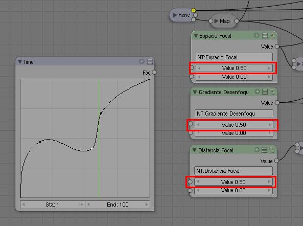

Para poder darle animacion al desenfoque me vi en la necesidad de cambiar todo el esquema, pero por lo menos se puede controlar mejor el desenfoque.
Ajusten solo los parametros que estan enmarcados en rojo, y para animar los parametros pueden conectar el nodo time a cualquiera de ellos.
En el caso de que la distancia focal no llegue hasta el final de la escena (escenas grandes), deberan colocar un valor mas pequeño en el parametro Size del nodo Map Value.
Si por el contrario la configuracion actual es muy grande para la escena (escenas pequeñas), coloquen un valor mas grande en el parametro Size del nodo Map Value.
