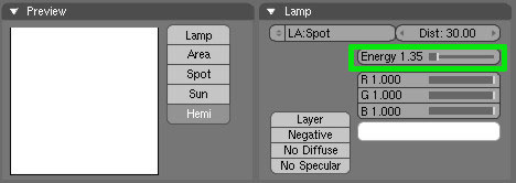

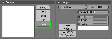

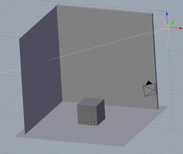

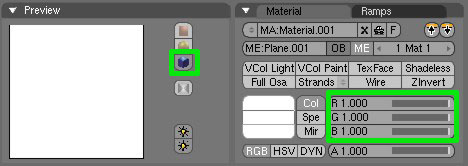

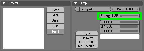

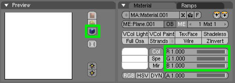

Espero te sirva esto, estoy usando un render normal y aplicando una luz Hemi dirigida al objeto, en este caso una pared, seleccionando la luz y cambiando la configuración a Hemi.
Usando un material totalmente blanco y adaptado a superficie cubica.
El resultado es una pared blanca pero, con su correspondiente afectasion por el entorno, ahora, aplicando y subiendo los niveles de Energia un poco, incrementas el blanco del objeto afectado.
Con el renderizado en Ambient Occ, te dara un blanco aun mas remarcado, sin mover nada en el Ambient.
Espero esto resuelva tu duda.
