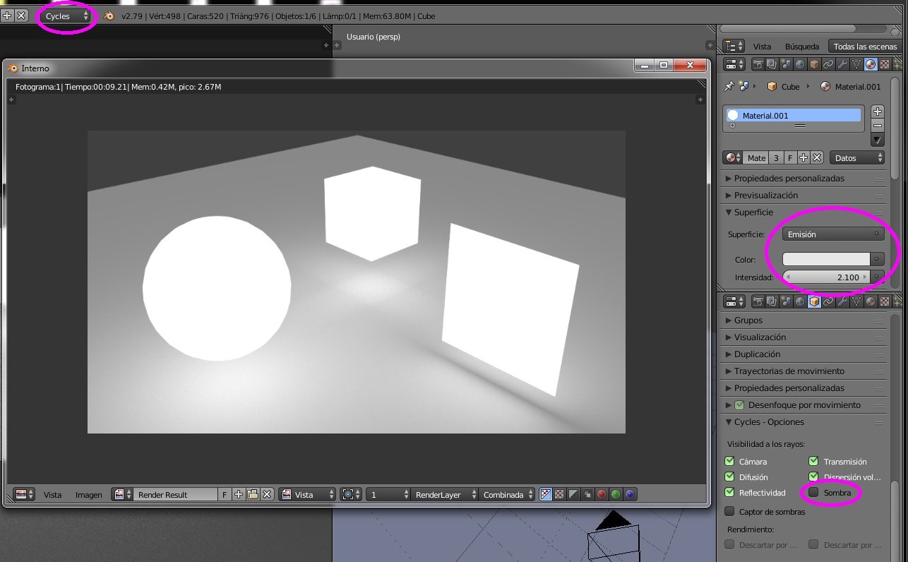

Buenas..os escribo porque tengo un problema tengo el blender 2.79 me la baje hace poco y pongo un plano para que ese plano emita luz y no emite luz porque quiero q entre luz por una ventana adentro de la habitacion,y al renderizar solo se ve el plano sin mas ¿Como hago para que ese plano emita luz? Porque pongo el material emision a ese plano y no hace nada...sera q esta version se hara de otra forma????

En Cycles es simplemente seleccionar el material emision (emiter) y desactivarle la sombra.
Re: Luz emision
Y si quieres que destaque mucho, que el World sea negro y que no tenga AO (Ambient Occlusion), o que tenga muy poquito, pues eso añade luz a la escena. Y sin otras luces.
