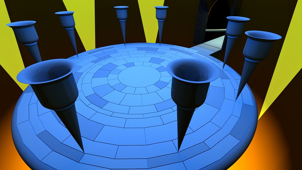

Básicamente este es el escenario (Adjunto). Son 8 pilares que tienen fuego en la parte superior y emiten luz azul. Pero las paredes de alrededor emiten luz amarilla pero solo iluminan la sala, no el centro. (es de una escena de SAO). Tampoco entiendo porque me hace sombras pixeladas dentro de los pilares cosa que las luces no emiten sombras y tampoco hay nada que le diga la resolución de las sombras al igual que los pilares tienen subdivisión x3 lo cual la pixelación que hace debería ser menor.... igualmente como hay el fuego y eso mide como 20 metros de altura no se vera ya que la cámara estará a la altura de una persona en toda la animación.
