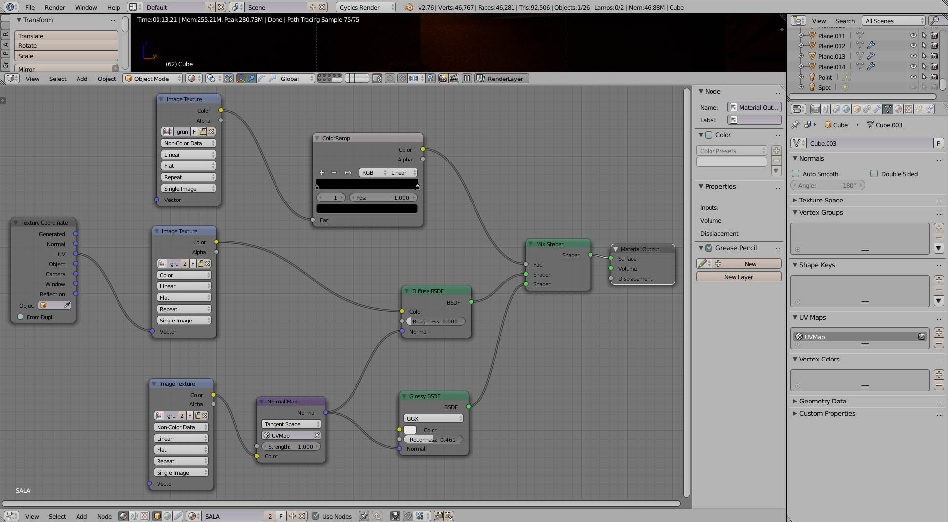

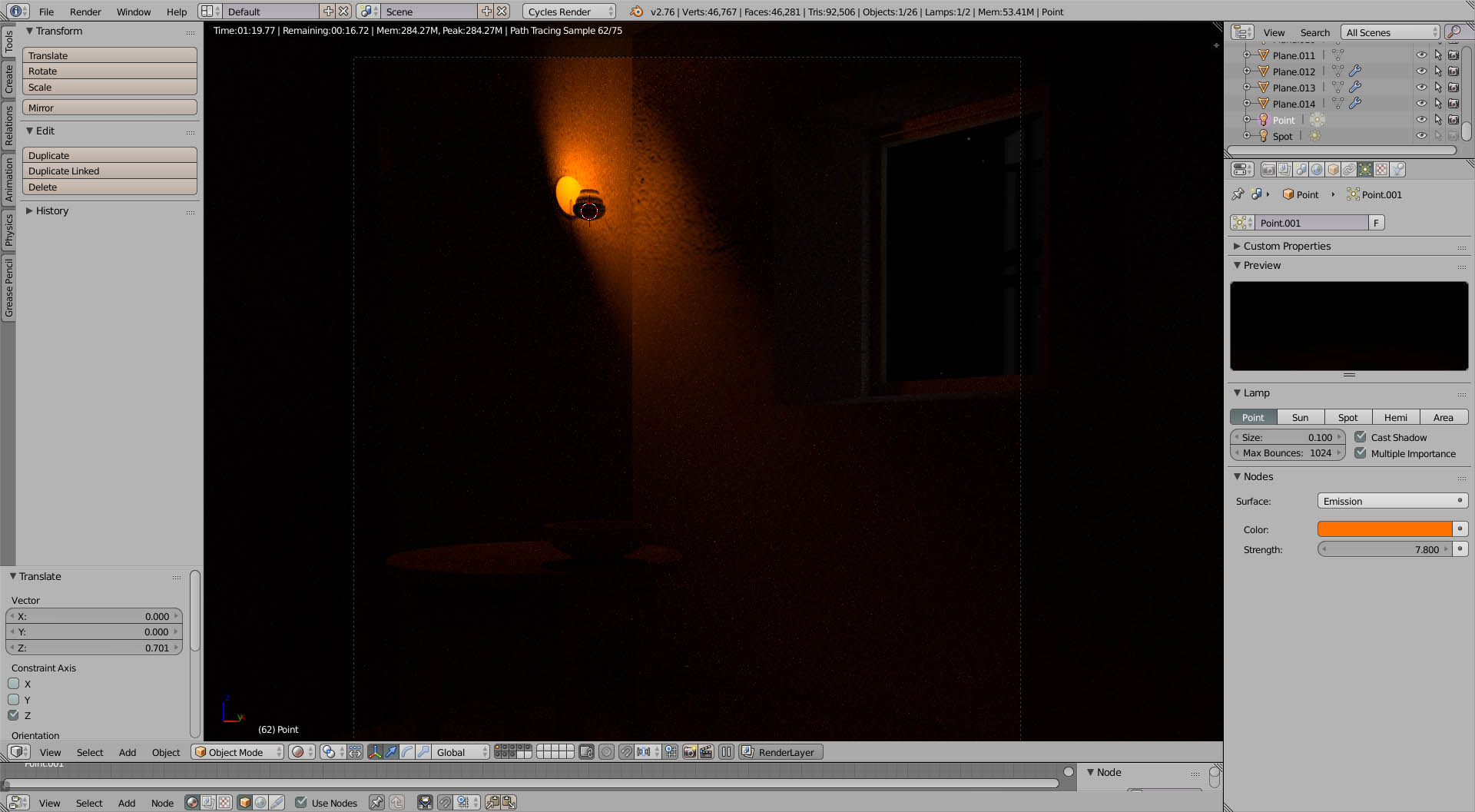

Hola, tengo una luz en la escena que no ilumina como debería, he hecho una escena nueva de control, sin texturas ni nada y ahí si ilumina como debería hacerlo ¿sabeis por qué?
Adjunto una captura de la escena de trabajo, otra de la escena de control y una captura de la textura por que me huelo que el problema viene por ahí.
En la captura "elena", la luz de tipo point ilumina hacia la ventana cuando en realidad debería crear un punto luminoso uniforme sobre la pared que es la superficie que tiene mas cerca.

Hola Soliman, no me refería a la cantidad de luz que proyecte, sino a la dirección de esta, fijate en la captura en la que tiene 40.000 como valor, la luz se refleja sobre la pared frmando un punto redondo luminoso, pero en la captura con 7800, la luz está como dirigida hacia la ventana, me recuerda a la luz de tipo spot.

Edito: El problema estaba en la textura Soliman, si te fijas en el nodo del normal map, la fuerza está en 1, por lo visto eso dispersa la luz en la dirección de la textura. La he bajado a .22 y ahora si está correcto.
