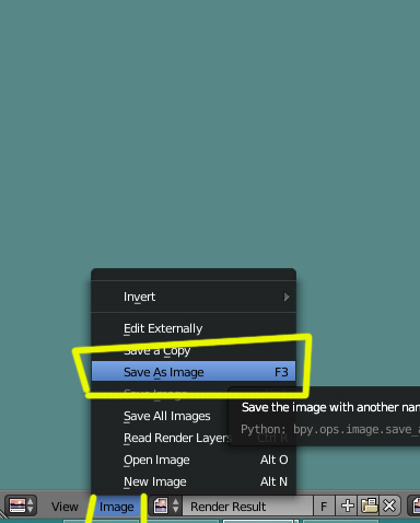

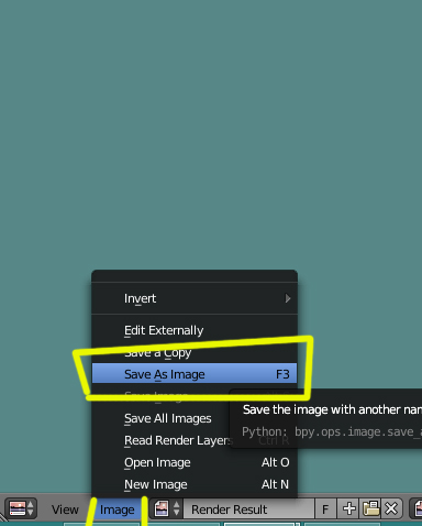

Cuando hayas acabado tu render con F12, pulsa F3 para "salvar como"

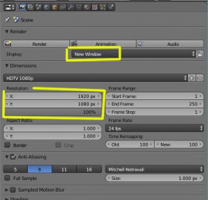

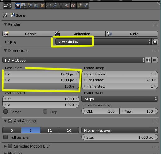

En dimensiones "Dimensions" puedes elegir el tamaño de la imagen, si lo quieres de alta calidad selecciona 1920*1080
Si eliges la opción New Display, cuando hagas un render (F12) se abrirá una nueva ventana, donde luego solo tienes que indicarle que se "guardar como..". (Save As Image..)
Tambien puedes elegir si la quieres en JPG o PNG que es de mas calidad pero de mayor tamaño.
JPG es la mejor en relación de calidad/tamaño.
