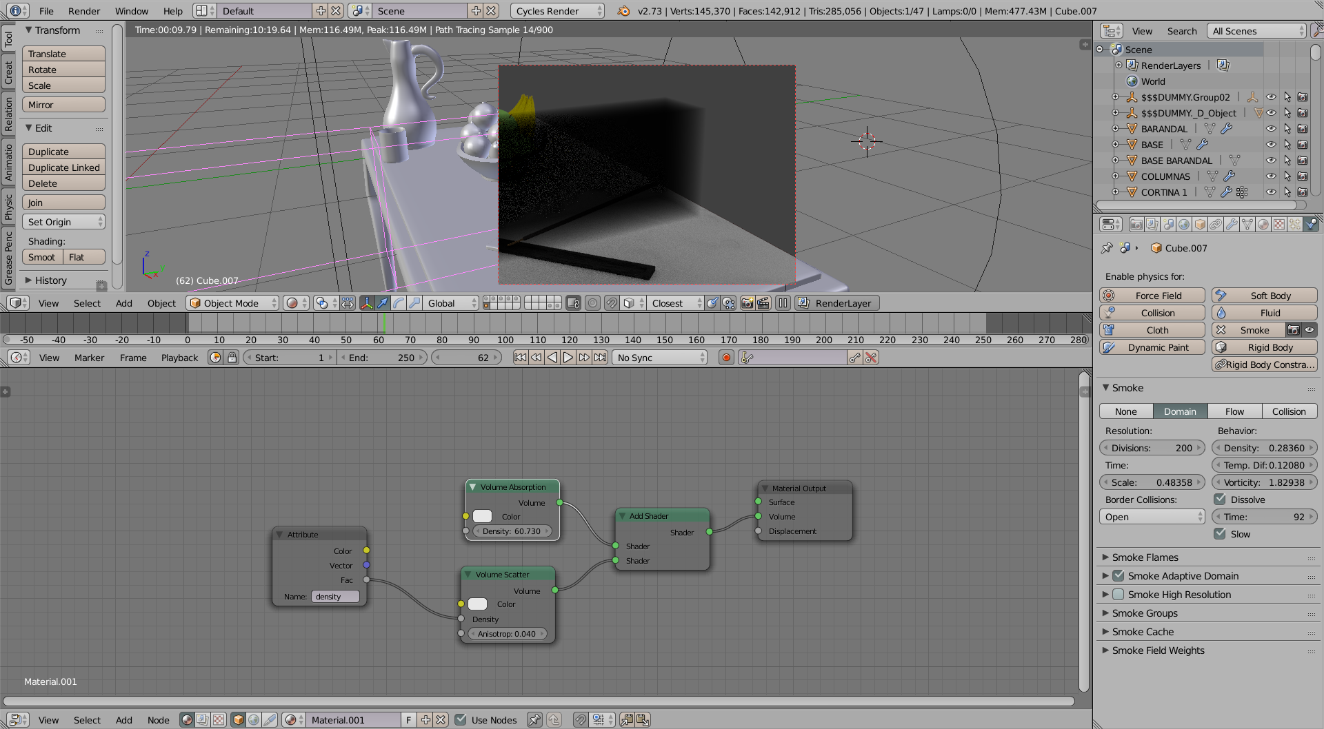

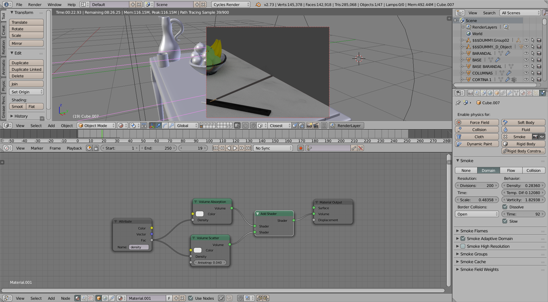

Hola, estoy intentando crear humo usando cycles, pero cuando renderizo o pongo el modo renderizado, lo que es el humo se ve solido como si fuera el dominio o según si uso el nodo atributo, simplemente no se ve. ¿como se hace para que el dominio no se vea? solo el humo.
Adjunto capura. Un saludo y gracias.

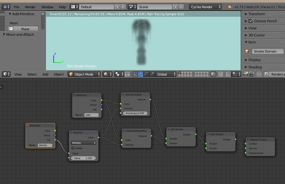

Si hago el humo en el Cycles con Quick Effects, el conjunto de nodos que me sale es el siguiente.

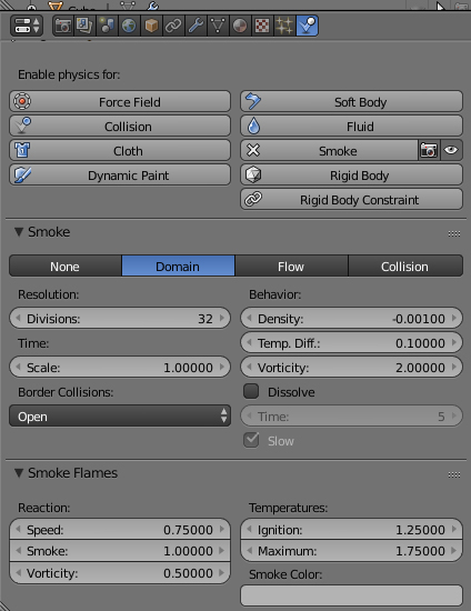

Mensaje por soliman » Dom Mar 01, 2015 4:00 pm
Y los valores del Domain..

Mensaje por huron71 » Jue Mar 05, 2015 12:42 pm
Hola, gracias por tu respuesta soliman, ya se renderiza bien el humo, de todos modos, aunque le pongo el color blanco, siempre se ve de color negro, me gustaría que se viese lo mas parecido al humo de una varita de incienso, pero no lo consigo.
