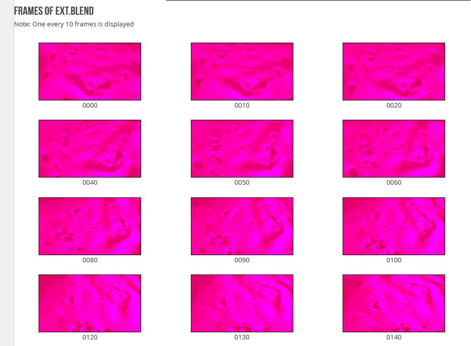

Hace unos 4 días, terminé una animación sencilla de 400 cuadros y la subí a sheep render farm, hoy ha terminado y me encuentro con lo que veis en la imagen, es decir que sale todo de color rosa, en realidad es el planeta marte y debería salir en color rojizo.
¿alguna idea?

Pues que lo mas seguro es que no hayas subido las texturas de imagen (si es que tenía puestas)

hola Soliman,
pues va a ser eso supongo que empaquetandolas al archivo blend servirá ¿verdad?

Muy probablemente se perdió la referencia de la textura, ¿la empacaste en el archivo .blend?
Prueba a renderizar un cuadro de ese mismo archivo en otra máquina para confirmarlo.

Hola d4rb, realmente creo que es eso, por que no empaquete las texturas al .blend, error de novato y sobre todo por no haber usado nunca el servicio de sheepit render farm.
Bueno, ahora estoy haciendo pruebas y volveré a subirlo. Por cierto, me ha tardado 2 días y medio en acabar, de hacerlo en mi maquina me darían las uvas XD

Cuando mandas un blend, o bien mandas las texturas a parte en una carpeta o las tienes que empaquetar.
File > External Data > Automatically pack into .blend
Y alguno requieren que le pongas la Relative Path
