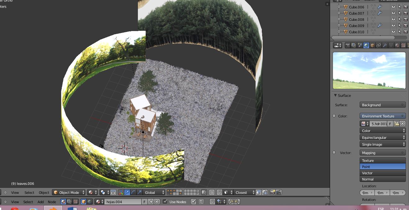

Hola soliman, utilice un enviroment texture con imagen hdri, la imagen que se ve de fondo (pinos) es un plano con material de emision con un valor bajo, lo hice de esta manera ya que no encuentro una imagen hdri gratis con arboles asi que den la impresion de un bosque no se si me explico bien, aqui una captura de la escena.
Un saludo!!
Un saludo!!

Re: mi primer trabajo de exterior en cycles
Se ve bien ese entorno, y refleja bien en los cristales.
A lo mejor lo de los puntitos se puede arreglar poniendo planos con emisión en lugar de lamparas.
Y no se si influye también el Ambient Occlusion
Saludos y gracias por la info.
