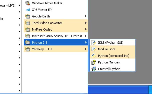

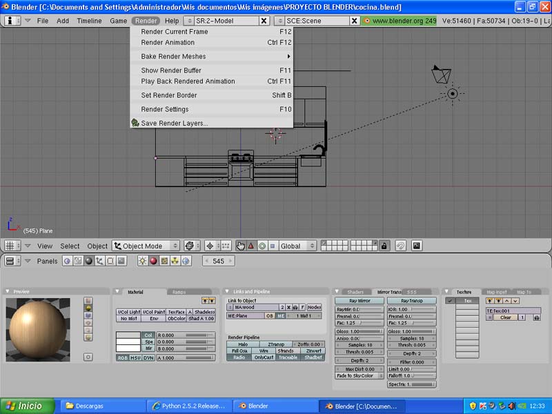

He llegado al step 72. Y a mi no me sale la opcion del yafaray. Despues de leer por ahi me baje y instale la version 0.1.1, pero igualmente no me sale, os adjunto 2 jpg, a ver si alguien me puede ayudar.

Hace mucho seguí ese tutorial y lo completé, creo que ocupas python 2.6, cuando abres blender en la consola te dice si encontró la versión de python, si te dice que sí debería funcionar entonces.

yo creo que es un problema de rutas del py de yafaray, intenta esto; reinstala yafaray y cuando lleges a donde te manda a buscar blender tiralo en alguna carpeta que conoscas para que no se pierda ese archivo, luego de intalar ve a esa carpeta y copia el archivo yafaray_ui.py y lo pegas en blender/.blender/scrips si no se reemplaza es que sirve lo que te digo. ahora abre blender y busca el acceso a yafray desde \"render\" y deberia renderiar normalmente un cubo, todo esto lo hice con win 7 64 baje yafaray y blender 1.49b 32. saludos

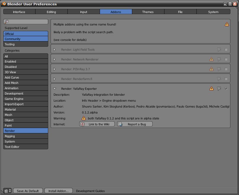

De manera oficial no, pero experimental sí :D
http://graphicall.org/megasoft78 de aqui recomiendo que lo bajes, lo descomprimas en una carpeta y de alli lo corres.
Cuando lo ejecutes, en el panel de propiedades debes activar el addon de Yafaray, guardar preferencias (Ctrl+u) y listo
Espero te sirva
