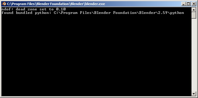

si quieres comprobarlo por si mismo abre blender 2.59 aquel que tiene de fondo una medusa, luego haz click en Help y ve donde dice [size=large]>- Toogle System console [/size]
Te va apareceer la consola de blender que te dice:
Found Bundled python y la ubicacion de la librerias...
Esto quiere decir que las librerias de Python estan Blender y las puedes encontrar en esa ubicacion.
Espero haber respondido tu duda :-D

No importa la inversion del Windows o que tan rapido sea la pc, por ejemplo yo tengo Windows 7 con licencia y con un phenom II, alcanzo a ver la consola, aunque la oculta al abrir blender, pero sigues los pasos descritos arriba, cuando te abre el blender ve ayuda (help)y busca la opcion en negrita que marque en el anterior post, Toogle.
Y podras ver la consola,
