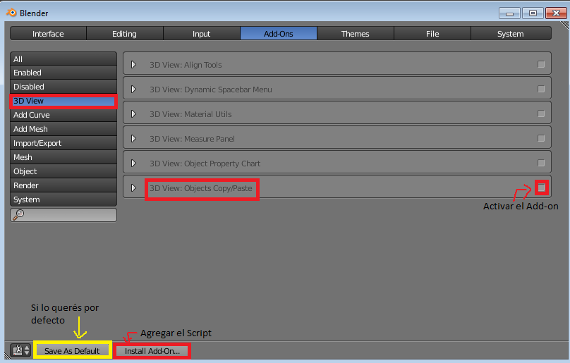

P: ¿Cómo lo instalo?
R: Lo podés correr desde un editor de texto como script, por la consola o agregarlo como Add-on. Fijate la primer imagen de este post.

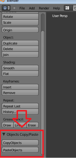

P: ¿Y como lo uso?
R: É faciliiisssimo! Después de Addoneado/Ejecutado aparecen 2 botones en el panel de Tools (se accede con la T en la 3D-View) , Abrís un .blend, seleccionas los objetos que querés copiar y tocás el botonito CopyObjects. Después en otro archivo, o el mismo, tocás PasteObject y vas a ver
Podés abrir varias instancias de Blender y andar copiando cosas de un archivo a otro así muy interactivamente, yo se que te va a gustar.
Adjunto las imagénes de referencia para instalar y usar.

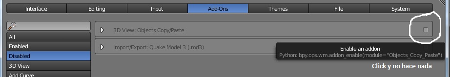

josgutej
Mensajes: 26
Registrado: Vie Oct 22, 2010 4:25 am
Re: 2.5 Script - Objects Copy/Paste
Mensaje por josgutej » Vie Oct 29, 2010 7:02 am
Bueno, no se Edita. Simplemente no hace nada.

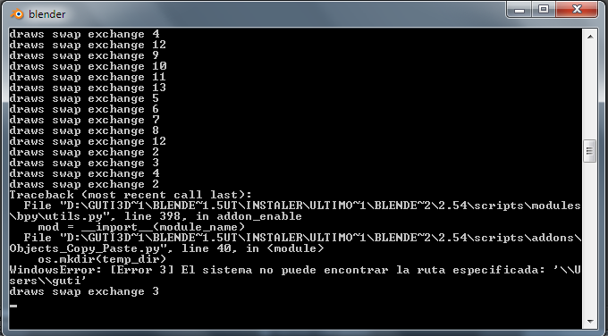

josgutej
Mensajes: 26
Mensaje por josgutej » Vie Oct 29, 2010 7:37 am
Aquí te mando la consola.
Blender esta instalado en C:\\ normalmente, he instalado diferentes complementos (Add-Ons) sin ningún problema.
Gracias por todo.
(48.69 KiB) No descargado aún
Mensaje por soliman » Vie Oct 29, 2010 8:17 am
Tal como esta en la segunda linea, pero debería de ponerte algo como
reloading...
al final de la línea
Luego tienes que guardarlo con Ctrl+U
En la ultima linea dice que no reconoce la ruta..? tal vez es porque esta en D:\\
Yo tambien uso windows 7 64 bits y me funciona. Pero la primera vez que lo intente instalar, me dio problema.. a la segunda ya funciono.
